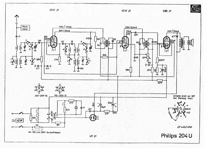

Es waren Vierröhren-Sechskreis-Geräte mit den neuen Allglas-Schlüsselröhren der U-21er Serie:
2 x UCH 21, UBL21, UY21; mit den Maßen von 24,5 x 16,2 x 13 cm3 und einem Gewicht von nur 2,7 kg.
Man schrieb: "Beide Geräte bieten durch eine eingebaute Antenne die Möglichkeit, überall dort Rundfunkempfang zu erhalten, wo eine Netzsteckdose zur Verfügung steht. - Als eingebaute Antenne wird einfach die isoliert vom Empfängergestell im Gehäuse angebrachte metallene Rückwand benutzt, die zum Anschluss einer Zusatzantenne für den Fernempfang noch eine Steckbuchse trägt."
