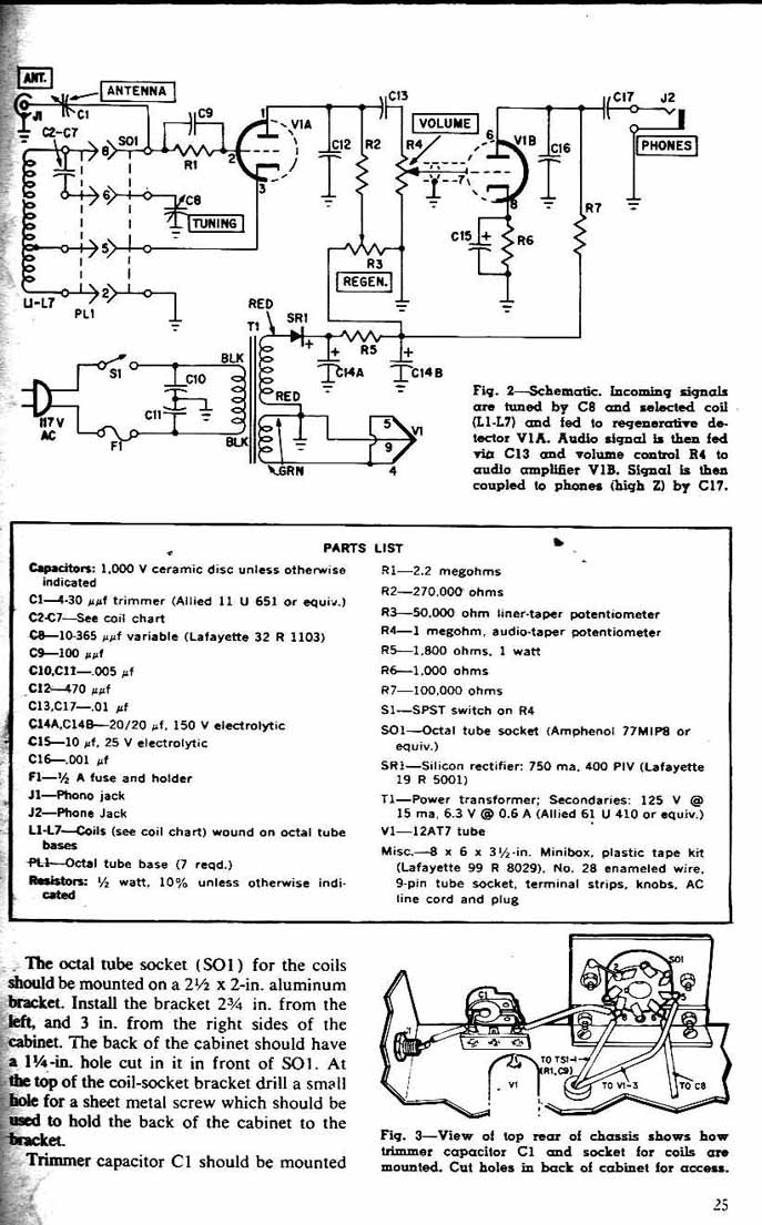

1-Röhren-KW-Empfänger mit der Röhre 12 AT 7 (=ECC81)
Diese hochinteressante Bauanleitung wurde im Internet gefunden, es ist offensichtlich aus einer US-Zeitschrift kopiert worden.
Ich habe die Kopien im Original belassen, ich bin der Meinung sie erklärt sich von selbst.
