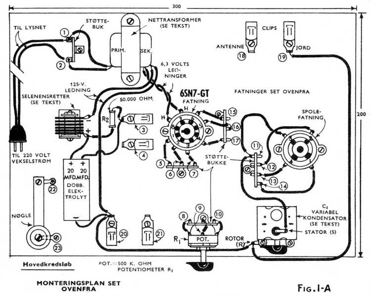

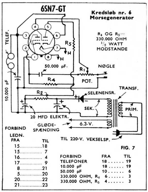

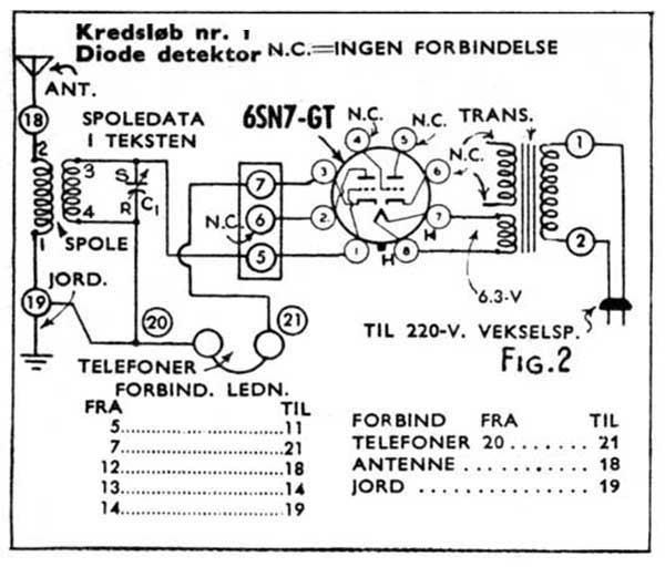

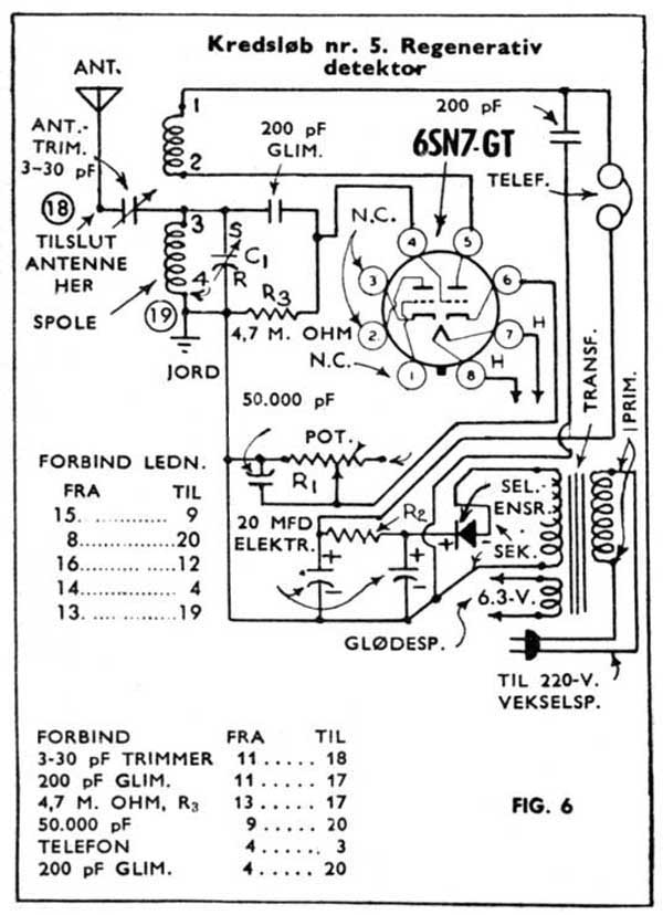

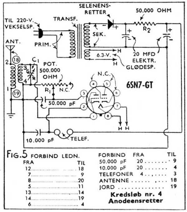

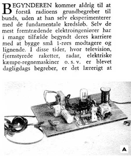

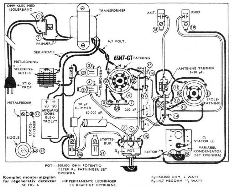

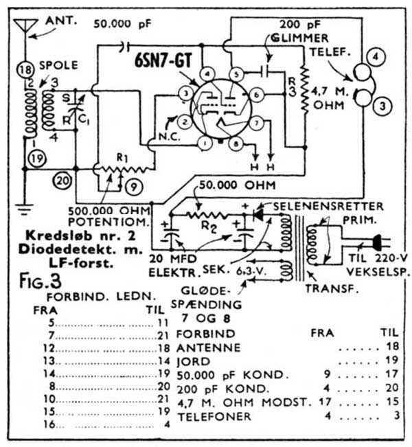

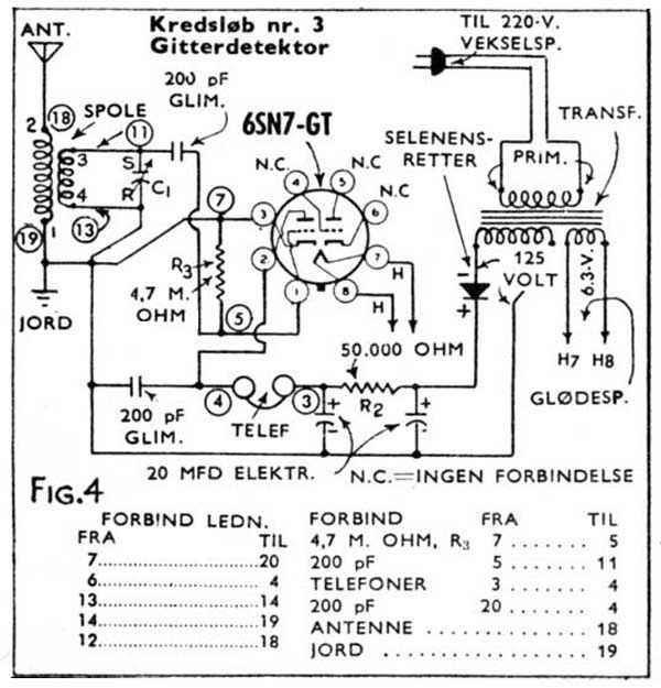

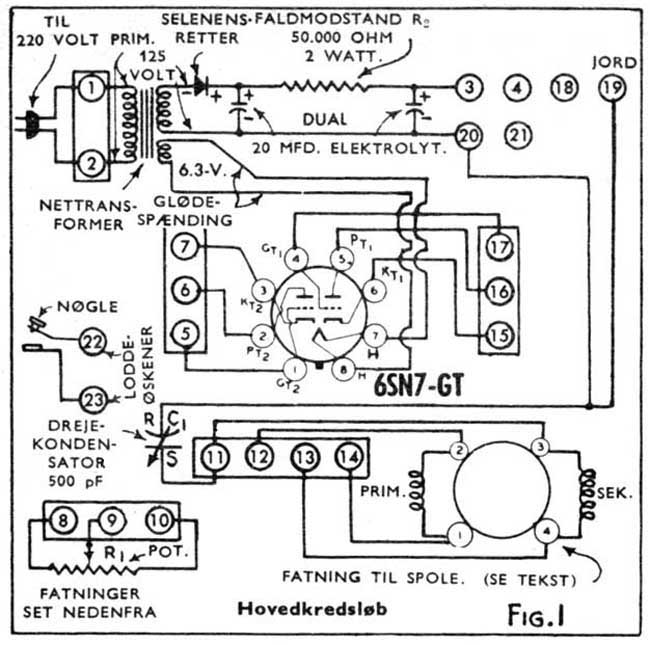

Max Jens aus Dänemark sandte mir die folgenden Seiten zu; sie stammen aus der dänischen Ausgabe des US-Magazins Popular Mechanics und beschreiben 'Breadboards', den offenen Aufbau auf einem Holzbrett.
Ich habe die Kopien im Original belassen, ich bin der Meinung sie erklären sich von selbst.
