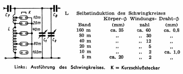

Die Spulen L können entweder als Steckspulen oder als Umschaltspulen ausgeführt werden. Im letzteren Fall wickelt man sich eine Spule mit der für den gewünschten frequenzmäßig tiefsten Bereich erforderlichen Windungszahl, greift für die höheren Frequenzbereiche die entsprechenden Windungszahlen ab und führt sie zu einem Umschalter, mit dem man die je nach Bereich nicht erforderlichen Windungen nach Masse kurzschließt.
Im Mustergerät wurde eine noch einfachere Lösung gewählt, indem die Abgriffe zu hochwertig isolierten zweiteiligen Buchsenleisten geführt wurden. Ein Kurzschlußstecker besorgt das Kurzschließen der Windungen, eine einfache und gute Art des Bereichwechsels.

Stückliste für den Einkreis-Zweiröhren-Kurzwellenempfänger
