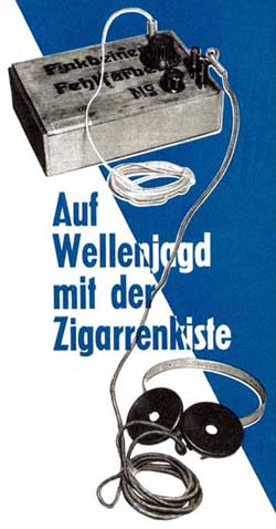

Ein sehr bewährtes 'Gehäuse' für Apparate dieser Art sind Zigarrenkisten. Ihre Stabilität ist aus reichend, sie sind sauber gearbeitet, und — das wichtigste — sie kosten nichts. Für das Gerät mit Anoden-Batterie und großer Heizzelle reichen die Maße 5 x 12 x 17 cm gut aus; für eine größere Anodenbatterie steigen die Maße auf 5 x 12 x 21 cm.
Die einzelnen Teile werden mit Schrauben auf der Innenseite des Deckels befestigt. Es vereinfacht die Verdrahtung, wenn keine Teile an den Seitenwänden des Kistchens befestigt werden.
Alle Einzelteile müssen so eingebaut werden, daß nachher der Deckel noch zugeklappt werden kann.

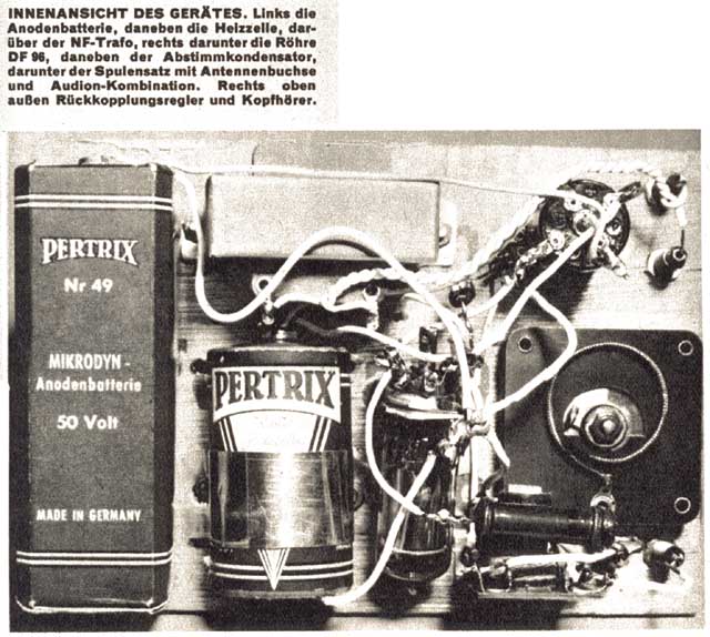

Die Anodenbatterie befestigt man mit einem Streifen Alu- oder Büchsenblech, oder man klebt sie einfach fest. Die Drähte kann man anlöten, oder man benützt die Druckknopfleiste aus einer alten Batterie. Auf die gleiche Weise wird die Heizbatterie angeschraubt. Auch bei ihr sollte man die Drähte anlöten, da der Zinkbecher stark an der Luft oxydiert. Bei Klemmkontakten kommt dann kein einwandfreier Kontakt mehr zustande, und der Apparat rauscht.
Um den Einfluß der Handkapazität abzuschwächen, wird beim Einbau der beiden Drehkondensatoren eine Metallplatte eingeklemmt. Sie soll etwas größer sein als die Drehkos und wird mit Masse verbunden. Sie hat die Aufgabe, die Drehkos gegen die Bedienungshand abzuschirmen.
Die Röhre wird in einen passenden Sockel gesteckt, der auf einem Blechwinkel so montiert ist, daß die Röhre parallel zum Kistchendeckel in einem Abstand von 1 bis 2 Zentimeter liegt. Man wird die einzelnen Teile so zueinander anordnen, daß die Leitungen möglichst kurz ausfallen. Besonders Spulensatz, Drehkos und Antennenbuchsen gehören dicht zusammen.
Da die Leistung des Gerätes auch von guten Lötstellen abhängt, muß sehr sorgfältig und immer mit gut heißem Kolben gearbeitet werden. Ist die Verdrahtung, die man zweckmäßig mit Litze ausführt, fertig, und hat man sich überzeugt, daß kein Schaltfehler vorliegt, können die Batterien angeschlossen werden, und der Empfang kann beginnen.
