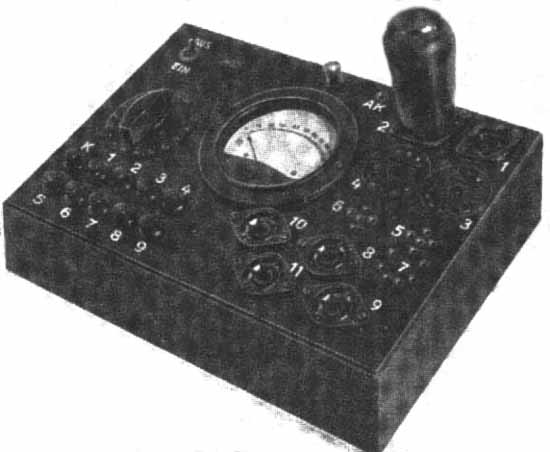

Gegenüber den bekannten Leistungsprüfern ist in der Schaltung noch eine Anzahl Tasten vorgesehen, die zur weiteren Untersuchung der Röhren dienen. Mittels dieser Tasten 1 bis 4 können die Elektroden einzeln abgeschaltet werden, wodurch natürlich jeweils die Stärke des gleichgerichteten Stromes sinkt. Dies Absinken ist um so stärker, je näher die abgeschaltete Elektrode der Kathode liegt. Da also das Steuergitter stärkere Rückgänge verursacht als die Anode, lassen sich aus der Bedienung der Tasten wertvolle Rückschlüsse auf die mechanische Brauchbarkeit der Röhre ziehen.
Schweißfehler, innere Kurzschlüsse usw. werden schnell aufgefunden. Die Kathodenisolation indirekt geheizter Röhren wird durch die Taste K untersucht; mit ihr wird die Kathode gänzlich abgeschaltet, und der Elektronenstrom durch die Röhre muß Null werden, wenn die Kathodenisolation gut ist.
