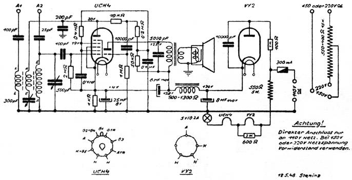

In einem alten Heft, "Das Elektron" , Ausgabe 9 / 1948, fand ich den nachfolgenden
Artikel. Er beschreibt ein winziges Radio (den "Mucki" der Fa. Kapsch) mit einer Röhre. Ich fand diese Schaltung
durchaus interessant für einen Nachbau, deshalb stelle ich die Kopie dieses Artikels hier vor. - Aber, bitte, bei einem
Nachbau unbedingt beachten daß es eine Allstromschaltung ist - also entweder höchste Vorsicht bei der
Inbetriebnahme oder von Anfang an ein kleines Netzteil mit einplanen.
Als Empfangsspule kann durchaus die bereits mehrfach beschriebene des Rim-Piccolo verwendet werden.
Der Trioden-Innenwiederstand der UCH 4 (die, bis auf den Sockel, der UCH 21 entspricht), liegt bei 6 kOhm, es kann also ein
kleiner Ausgangsübertrager von ca. 2,5 - 3 kOhm (prim.) Verwendung finden, beispielsweise aus einem alten irreparablen
Radio in der die EL 86 als Endstufe Verwendung fand. Ohne weiteres kann aber hier auch, da nur Mittelwellenempfang
vorgesehen ist, ein kleiner Netztrafo als AÜ verwendet werden, die Berechnungen welcher hier geeignet wäre findet
man auf der Seite "Transformatoren - Selberwickeln".

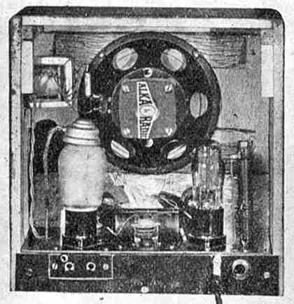

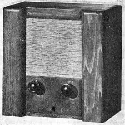

Dürfen wir Ihnen vorstellen: "Mucki", der Allstromkleinempfänger, Größe 16 ½ x 17 x 12 cm,
Gewicht 1,75 kg, Stromverbrauch 12 Watt (!).
Er ist bestückt mit einer UCH4 und einer VY 2. Die Heptode ist als rückgekoppeltes Audion und die Triode als
Endsystem geschaltet. Der Ein- und Ausschalter befindet sich in der Netzschnur. Um das Gerät außer an 110 (125)
auch an 150 oder 220 V Gleich- oder Wechselspannung verwenden zu können, wurde ein getrennter Vorwiderstand konstruiert.
"Mucki" leistet wirklich Beachtliches, er bringt den oder die Ortssender in guter Tonqualität und genügend
großer Lautstärke. Die Trennschärfe ist für einen Einkreiser hervorragend.
Man sieht "Mucki" schon von weitem seinen Vater an, er ist nämlich durch und durch "Sliscovic".
Der Abstimmdrehkondensator ist auf der Vorderseite in dem durch den Lautsprecherkegel gebildeten freien Raum untergebracht.
Der Rückkopplungs-Drehkondensator kann von rückwärts bedient werden. Doch, was sollen wir Ihnen viel
erzählen, das Bild und die Schaltung sprechen für sich.
Uebrigens auch für Bastler genug Anregung!

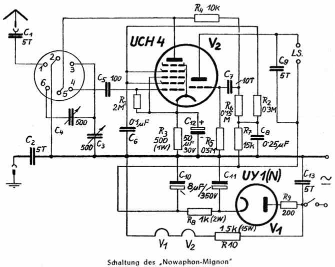

Im gleichen Heft fand ich die Beschreibung des "Nowaphon - Mignon", dessen Schaltung
ähnlich aufgebaut ist. Hier noch die zugehörige Schaltung und Bilder dieses Gerätes :
