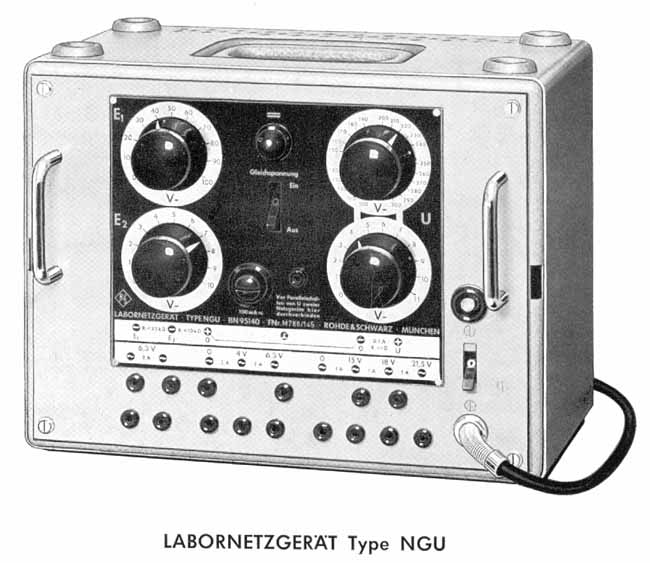

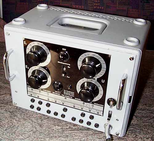

Für den Kenner das höchste, sind die Laborgeräte von Rhode & Schwarz. Es gab nie bessere, genauere und, vor allem, robustere mit Röhren bestückte Meßgeräte als die von R&S. In meinem Besitz befindet sich das Laru (L-Meßgerät) und, seit kurzem, das NGU, welches ich hier mit kompletter Schaltung vorstellen möchte.
Das NGU war (und ist, auch heute noch) eines der beliebtesten Labornetzgeräte.

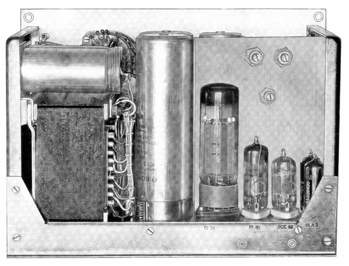

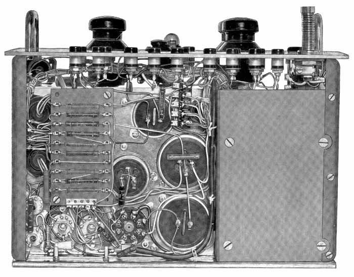

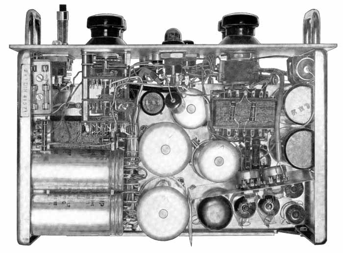

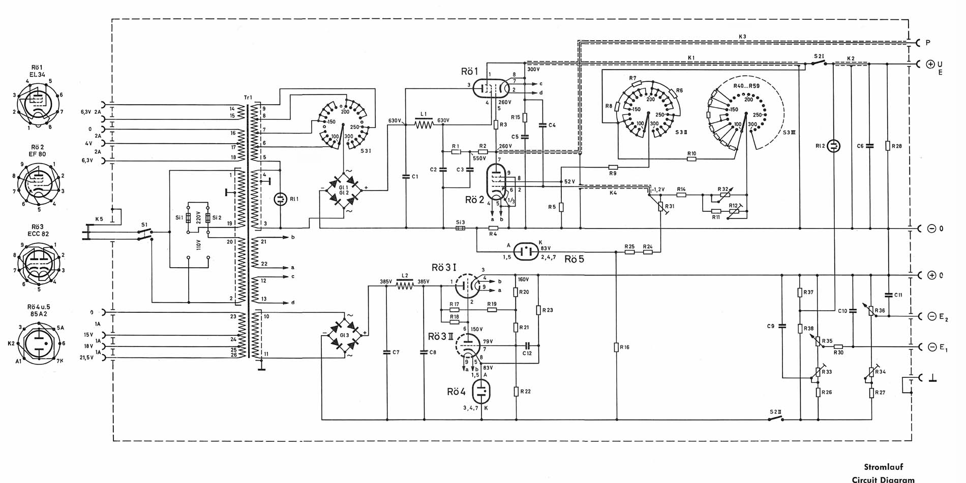

Schaltung zum R&S NGU
Für an diesen Daten Interessierte habe ich hier einen Link auf eine PDF-Datei mit der Stückliste zum obigen Schaltbild platziert. (Es sind ca. 1,2 MByte)
(Die folgenden Fotos stammen aus dem Original-Handbuch zum NGU)

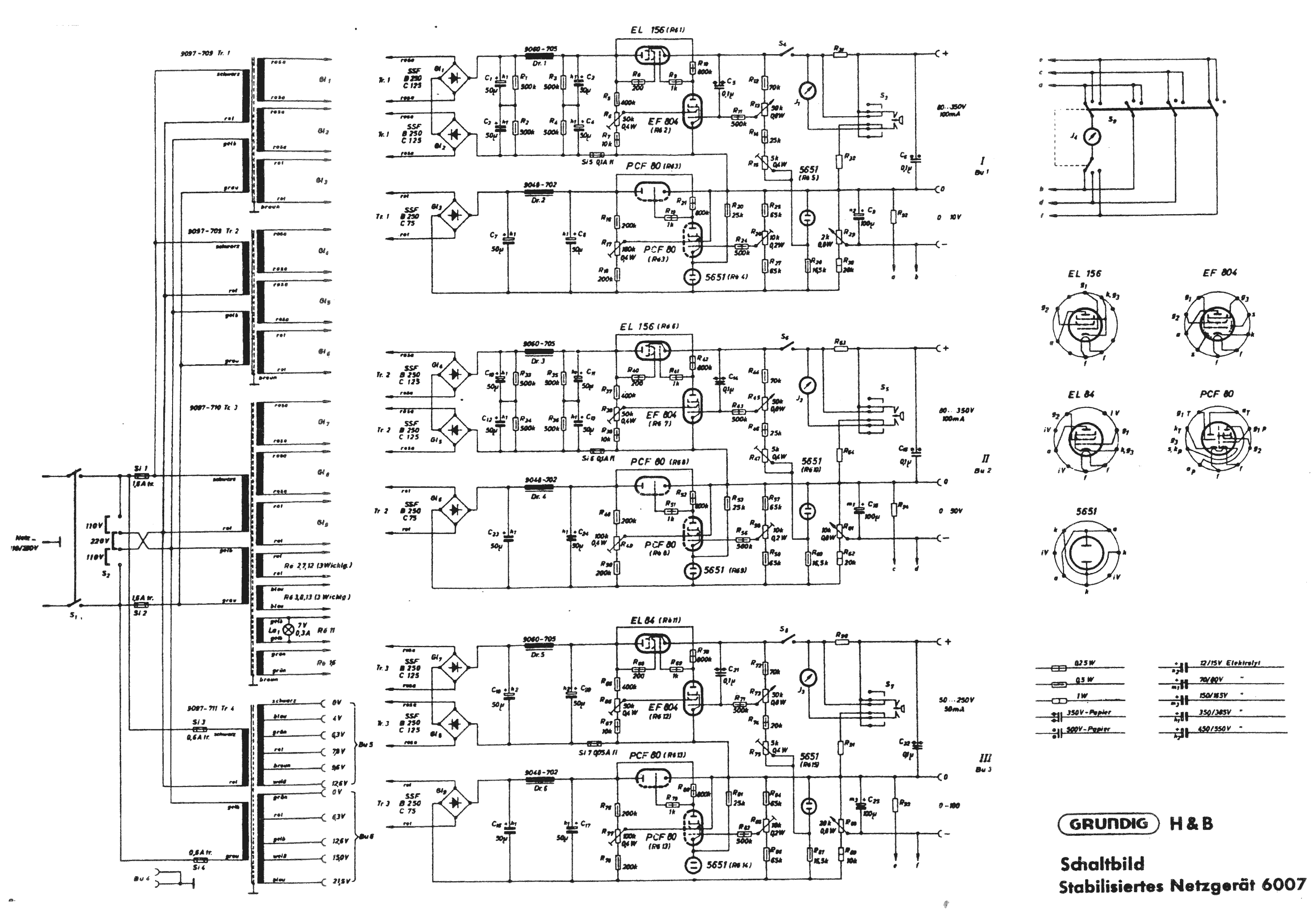

Das folgende Bild zeigt das Schaltbild Dreifach-Netzgerätes von Grundig Hartmann & Braun, das 6007. - Mein Dank an Hans-Thomas Schmidt, der es mir zur Verfügung stellte.
Es besteht aus drei kompletten Netzteilen, jedes kann für sich alleine arbeiten. - Folglich kann dieses Schaltbild zum Aufbau eines weniger aufwändigen Netzgerätes verwendet werden. Beispielsweise ist der unterste Teil der Schaltung mit der EL 84 als Leistungsregler aufgebaut, dieses alleine wäre schon ein leistungsfähiges Netzteil, für kleinere Schaltungen hervorragend geeignet.
Schaltbild Grundig H&B 6007
