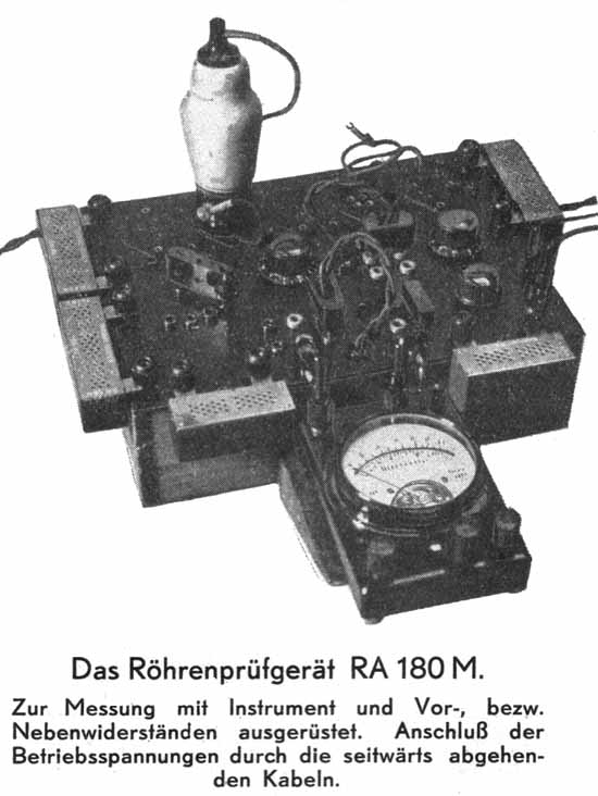

Im Gerät kommen nur Gleichspannungen und Gleichströme zur Messung. Da mit dem gleichen Instrument verschiedene Meßbereiche zu bestreichen sind, so kommt nur ein Drehspulsystem in Frage; aber nicht nur wegen der verschiedenen Meßbereiche, sondern auch wegen des geringen Eigenverbrauches und nicht zuletzt wegen der kontinuierlichen Skalenteilung muß dieses System verwendet werden. Die Vor- und Nebenwiderstände zur Einstellung der richtigen Strom- und Spannungsmeßbereiche sind seitwärts an das Gerät angesteckt. Je nach der durchzuführenden Messung wird das System des Instruments an die Meßpunkte angeschlossen.

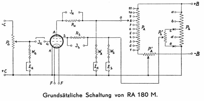

Die variable Gitterspannung entnimmt man über ein Potentiometer. Da die Untersuchung der Röhren sich hauptsächlich auf das Gebiet negativer Vorspannungen erstreckt, also auf Gegenden, wo kein Gitterstrom auftritt, ist die Größe des Potentiometers vorwiegend durch die zulässige Belastung der Gitterbatterie bestimmt. Außer dem Querstrom des Potentiometers muß diese Batterie nur den Meßstrom des Instruments abgeben.
Die Einstellung der Anodenspannung erfolgt einerseits in Stufen durch Abgriffe an einem Widerstand PA, anderseits durch die Feineinstellung mittels eines Potentiometers PA'. Das Potentiometer PA' liegt in Serie mit dem Widerstand PA über der gesamten Anodenspannung. Der Schleifer des Potentiometers bildet den Kathodenanschluß, der mit dem positiven Pol der Gitterbatterie und mit dem Anfang des Spannungsteilers für die Schirmgitterspannung verbunden ist.
Auch die Schirmgitterspannung ist einerseits durch Anzapfungen eines Widerstandes Ps stufenweise einstellbar, außerdem ist aber auch eine Feinregulierung notwendig, die nun nicht mehr durch Serienschaltung eines Potentiometers hergestellt werden kann, sondern die durch ein parallel zu den Abzapfungen geschaltetes Potentiometer Ps' erreicht wird. Die Feinregulierungen für die Anodenspannung sowie auch Schirmgitterspannung müssen den Bedingungen genügen, daß die zwischen den einzelnen Anzapfungen auftretenden Stufen durch die Feineinstellung nicht nur erreicht, sondern womöglich etwas überbrückt werden. Dieser Bedingung entspricht im Anodenspannungsteiler das Potentiometer PA' dann, wenn sein Wert gleich oder größer ist wie der zwischen zwei Anzapfungen von PA liegende Widerstand. Der absolute Wert des gesamten Anodenspannungsteilers, der sich aus der Summe PA und PA' zusammensetzt, soll einerseits möglichst klein sein, damit der über das Potentiometer fließende groß ist im Vergleich zum Anodenstrom, andererseits ist die maimale Belastungsfähigkeit der Anodenspannungsquelle zu berücksichtigen. Ist der Querstrom des Potentiometers im Vergleich zum Anodenstrom klein, so verschiebt sich die eingestellte Anodenspannung durch jede Änderung des Anodenstromes in unzulässiger Weise. Im vorliegenden Fall ist für PA ein Widerstand mit 10.000 Ohm und für PA' ein Potentiometer von 1000 Ohm verwendet. Bei einer Anodenspannung von 220 V gehen über diesen Spannungsteiler als Querstrom 20 mA, dazu kommt noch für jene Teile, die zwischen dem Anschluß der Stromquelle und den Anzapfungen liegen, auch noch der in der Röhre auftretende Anodenstrom und im Potentiometer PA' der Querstrom des Schirmgitterspannungsteilers, so daß unter Berücksichtigung dieser beiden Belastungen PA und PA' ein Potentiometer von 1000 Ohm verwendet. Bei einer Anodenspannung von 220 V gehen über diesen Spannungsteiler als Querstrom 20 mA, dazu kommt noch für jene Teile, die zwischen dem Anschluß der Stromquelle und den Anzapfungen liegen, auch noch der in der Röhre auftretende Anodenstrom und im Potentiometer PA' der Querstrom des Schirmgitterspannungsteilers, so daß unter Berücksichtigung dieser beiden Belastungen PA und PA' für mindestens 50 mA zu dimensionieren sind.
Die Feineinstellung der Schirmgitterspannung wird in der Weise erreicht, daß das Potentiometer PS' parallel zu zwei Gruppen der Anzapfungen von PS geschaltet wird. Durch diese Parallelschaltung muß sich ein Gesamtwiderstand ergeben, dessen Wert gleich oder größer wie der einer Stufe von PS ist. Der Gesamtwert für PS ist wieder von denselben Bedingungen abhängig wie der des Anodenpotentiometers. Da aber der Schirmgitterstrom im allgemeinen wesentlich kleiner ist als der Anodenstrom, so kann der Querstrom für das Potentiometer der Schirmgitterspannung dementsprechend kleiner angenommen werden. Das Potentiometer Ps kann einen höheren Ohmwert aufweisen. In dem beschriebenen Gerät hat der Widerstand Ps 50.000 Ohm, mit drei Anzapfungen parallel geschaltet wird das Potentiometer Ps mit 30.000 Ohm. Zwei Widerstandsstufen von Ps haben 25.000 Ohm. Um durch die parallele Schaltung mit dem Potentiometer den Wert einer Stufe, das ist 12.500 Ohm, zu erreichen, muß das Potentiometer Ps ebenfalls mindestens 25.000 Ohm Widerstand besitzen. Die käuflichen Ausführungen haben meist 30.000 Ohm, was im vorliegenden Falle mit Rücksicht auf die gestellten Bedingungen nur günstig ist.
Die Nebenwiderstände, die zur Messung des Schirmgitter- und des Anodenstromes erforderlich sind, bleiben in den Leitungen dauernd eingeschaltet. Wie schon angegeben, sind auch für die Spannungsmessungen die Vorschaltwiderstände für das Meßinstrument im Gerät eingebaut. Das System wird bei der durchzuführenden Messung an die Punkte EG, EA und Es angeschaltet. Selbstverständlich erfolgt die Spannungsmessung derart, daß bei der Bestimmung des Anoden- und Schirmgitterstromes der Instrumentverbrauch des Spannungsmessers nicht mitgemessen wird. Bei Verwendung eines einzigen Instruments käme dieser Umstand allerdings nicht in Frage, werden aber gleichzeitig Spannungs- und Strommeßgeräte verwendet, ergibt sich dadurch eine falsche Messung. Ferner ist zu bedenken, daß jede Änderung des Stromes im Anoden- oder Schirmgitterkreis die an den Potentiometer eingestellten Spannungen verändert, und zwar um so mehr, je größer die Stromänderungen im Vergleich zu den Potentiometerquerströmen sind. Wenn man also mit dem Spannungsmeßinstrument eine bestimmte Anodenspannung eingestellt hat und dann das Instrument abschaltet, so wird durch das Abschalten des Instruments bereits eine geringfügige Verlagerung zustande kommen. Um diesen Übelstand auszuschalten, müßte man nach der Messung der Spannung die beiden Meßbuchsen kurzschließen, um so durch den eingebauten Vorwiderstand die gleiche Belastung des Potentiometers wie während der Messung zu erreichen. Dieses Kurzschließen kann selbstverständlich auch automatisch erfolgen, wenn man unter die Steckbuchsen zur Umschaltung durch den Stecker beim Messen den Kurzschluß öffnet.

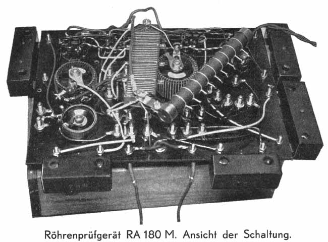

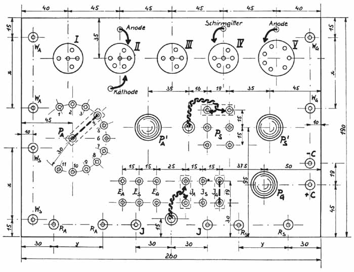

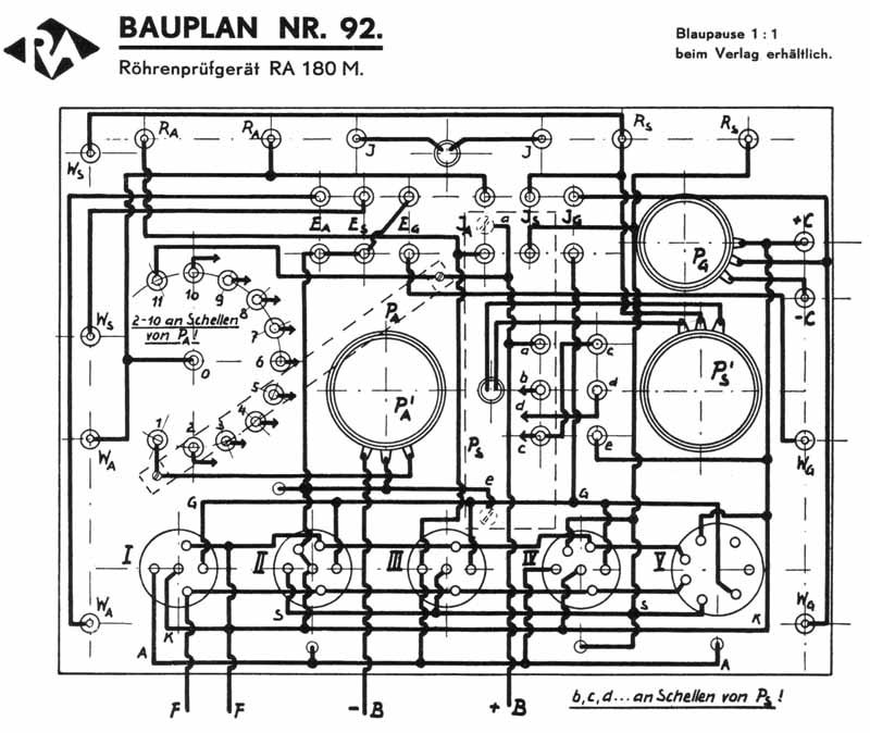

Das Gerät ist auf einer Isolierplatte mit den Abmessungen 26 x 19 cm in 4 mm Stärke zusammengebaut. Oben sind fünf Röhrenfassungen angeordnet, um die gebräuchlichsten Röhren messen zu können. Die Anzapfungen des grobstufigen Widerstandes für die Anodenspannungen sind zu Steckbuchsen geführt, die auf einem Kreis angeordnet sind. Durch einen Kurzschlußstecker mit 30mm Stiftabstand, entsprechend dem Kreisabstand, erfolgt der Anschluß an eine gewünschte Anzapfung, rechts daneben liegt das Potentiometer für die Feineinstellung der Anodenspannung. Die drei Stufen für die Schirmgitterspännung werden wieder an Steckbuchsen abgenommen, diese sind paarweise in je 19 mm Abstand angeordnet. Die Enden des Potentiometers für die Feineinstellung führen zu einer flexiblen Schnur, die am Ende einen normalen Lichtstecker trägt. Durch Einstecken dieses Steckers in eines der drei Buchsenpaare von Ps erfolgt die Grobeinstellung der Schirmgitterspannung, rechts neben der Anordnung liegt wieder die Feineinstellvorrichtung. Unten sind sechs Buchsenpaare zum Anschluß des Instruments vorgesehen. Von den Klemmen J des Gerätes führt wieder eine flexible zweiadrige Schnur zu einem Doppelstecker, so daß das Instrument auf diese Art an die zu messenden Punkte eingesteckt werden kann. Der Gitterkreis wird durch einen Kurzschlußstecker zwischen den Buchsen JG geschlossen, falls nicht, wie schon angegeben, eine Gitterstrommessung durchgeführt werden soll.
Zur leichteren Kennzeichnung ist es ratsam, die im Gerät verwendeten Buchsen je nach der Verwendung für den Anoden-, Schirmgitter-öder Gitterkreis verschiedenfarbig zu wählen. Z. B. Anodenkreis rot, Schirmgitter gelb, Gitter grün. Die Buchsen für Grobeinstellung derAnodenspannung und die Meßbuchsen für Anodenspannung und Strom stimmen dann in der Farbe überein, was den Zusammenhang augenfällig kennzeichnet. Das gleiche gilt für das Schirmgitter. Die Beschriftung aller Anschlüsse ist aber trotzdem eine unbedingte Notwendigkeit, weil man sonst nach kurzer Zeit immer wieder die Handhabung vergißt. Es ist außerdem von Vorteil, am Boden des Gerätekastens oder im Deckel eine prinzipielle Schaltskizze zu befestigen, damit man sich jederzeit leicht über den Aufbau ein Bild machen kann.
An den Rändern befinden sich die Klemmen für die Vor- und Nebenwiderstände, im Bohrplan sind die betreffenden Abstände mit x y angegeben. Die genauen Abmessungen müssen an Hand der vorhandenen Widerstände eingezeichnet werden. Der Widerstand PA für die Anodenspannungsteilung ist stabförmig;, die Anzapfungen macht man durch Umschlingen und Festdrehen eines normalen Schaltdrahtes. Das Aufsetzen so vieler Laschen würde die wirksame Länge des Stabes einerseits verkürzen, anderseits wäre auch die Einstellung gleicher Widerstandswerte zwischen den einzelnen Laschen nicht sehr einfach. Für die Spannungsteilung der Schirmgitterspannung wird ein Streifenwiderstand mit Kordel benutzt. Beide Widerstände PA und Ps sind freitragend montiert und im Verdrahtungsplan aus diesem Grunde nur gestrichelt angedeutet. Die Anordnung geht deutlich aus der Skizze hervor.

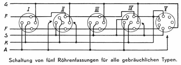

In den fünf Röhrenfassungen können folgende Typen untersucht werden:
Fassung I direkt und indirekt geheizte Eingitterröhren,
Fassung II direkt und indirekt geheizte Schirmgitterröhren, Hochfrequenzpentoden und Selektoden,
Fassung III direkt geheizte Endpentoden,
Fassung IV indirekt geheizte Endpentoden,
Fassung V Binoden.
Da die Röhren für Sockel II und V die Anoden an der am Ballon oben liegenden Klemme haben, muß man durch eine Durchführung ein flexibles Kabelstück mit einem Kabelschuh vorsehen. Für Sockel II ist auch eine Kathodenausführung dieser Art erforderlich, weil manche Hochfrequenzpentoden das Fanggitter zu einer Seitenklemme im Sockel herausgeführt haben. Das gleiche gilt für den Schutzgitteranschluß des Sockels IV.
