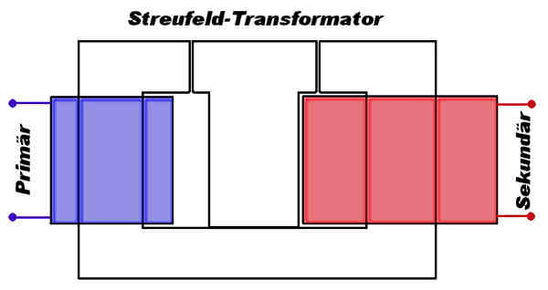

Mein Bekannter zeichnete mir jedoch den Aufbau eines solchen Transformators auf, ich zeichnete seine Skizze noch einmal nach :
Schaut man sich den schamatischen Aufbau an, erkennt man zunächst den Körper, bestehend aus Einzelblechen wie bei einem normalen Transformator. - Links die Primärspule, rechts die Sekundärspule.
Das induzierte Magnetfeld geht (hier im Bild) den Weg außenherum, durch beide Spulen.
In der Mitte, zwischen den Spulen, befindet sich hierbei jedoch noch ein weiteres Blechpaket, dieses leitet das Magnetfeld auch senkrecht zwischen beiden Spulen hindurch - was aber im Normalfall, im Normalbetrieb, nicht passiert.
Vergegenwärtigen wir uns noch einmal den Aufbau eines normalen Transformators. Das Magnetfeld geht durch beide Spulen hindurch, die Primärwicklung induziert dadurch in die Sekundärwicklung seine Spannung. Würde man nun hingehen und die Sekundärwicklung kurzschließen, würde der Transformator heiß werden und durchbrennen, weil der Kurzschlußstrom, der der Sekundärwicklung entnommen wird, zu hoch ist, in jedem Fall immer höher als es die Primärwicklung leisten kann.
Nun wieder zu unserem Streufeld-Transformator. Würden wir hier nun hingehen und die Sekundärwicklung kurzschließen, dann fließt das Magnetfeld nur noch durch dieses mittlere Blechpaket, das Magnetfeld würde also nur noch durch den linken Bereich des Transformators, nur noch durch die Primärspule fließen. Also folglich keinerlei Belastung an der Primärspule, sie wird nicht heiß und brennt auch nicht durch. - Oder, anders beschrieben : je mehr die Sekundärspule belastet wird, um so weniger induziert das Magnetfeld in diesen Spulen, bzw. im rechten Transformatorbereich.

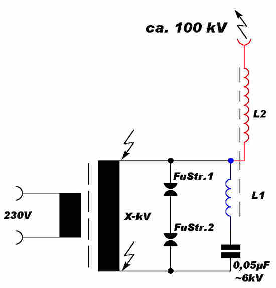

Kommen wir nun zur eigentlichen Schaltung eines Tesla-Generators :
Links im Schaltbild der Streufeld-Transformator. In der Mitte, mit FuStr1 und FuStr2 bezeichnet, die beiden Funkenstrecken.
Bei meinem Bekannten waren es 2 Funkenstrecken, mit jeweils 2 Stücke Wolframdraht, in einem Aluminiumblock eingespannt und auf gleicher Höhe in etwa 0,5 mm Abstand zueinander gebracht. Es sollten, um einen möglichst großen Wirkungsgrad zu erziehlen, möglichst zwei Funkenstrecken verwendet werden, mit nur einer Funkenstrecke halbiert sich (etwa) die Frequenz des Generators, also halbiert sich (etwa) auch die Spannung.
Diese beiden hintereinander geschalteten Funkenstrecken werden nun an beide Pole des Streufeld-Transformators angeschlossen.
Parallel dazu eine Spule (L1) aus sehr dickem, idealerweise flachem und gut isoliertem Kupferdraht, die 10 Windungen aufweisen sollte, in Reihe mit einem 0,05-µF-Kondensator, etwa 6 - 8 kVolt (1 kVolt = 1 kiloVolt, = 1000 Volt) belastbar.
Durch die Funkenstrecke bricht die Spannung auf etwa 4 - 5 kVolt zusammen, bedeutet also einen "kleinen" Kurzschluß für die Sekundärspule, was die Verwendung eines Streufeld-Transformators zwingend notwendig macht. (Deshalb genügt auch eine Nennspannung des Kondensators von etwa 6 kVolt.)
Zu dieser Spule L1 wird nun eine zweite Spule angeschlossen, gewickelt aus etwa 0,25 mm (Außendurchmesser !) dünnem, mit Baumwolle oder Naturseide umsponnener Cul-Draht gewickelt. Der Abstand zwischen L1 und L2 sollte genügend groß sein, etwa Daumenbreite ist ein recht guter Wert.
In meinem Fall, auf meinem Keramikrohr (ein ehemaliger Hochlastwiderstand mit 15 W und 150 Watt Belastbarkeit, dessen Wicklung und Beschichtung ich entfernt hatte), konnte ich etwa 450 - 500 Windungen aufbringen.
- Es muß deshalb ein umsponnener Draht sein, weil, nur durch Lackisolation, der Abstand zwischen den einzelnen Drahtwindungen zu gering wäre und durch die sogenannten Corona-Erscheinung Überschläge innerhalb der Drahtwindungen unvermeidbar wären.
- Hinweis : Man darf den Draht nur nebeneinander, sehr, sorgfältig, auf den Keramikkörper wickeln - nicht übereinander ! Man kann sich ausrechnen daß jede einzelne Windung etwa 300 - 500 Volt bedeutet. Also : Nur eine Windung mehr aufgebracht = etwa 500 Volt mehr Ausgangsspannung. Nun kann man sich sofort denken, was passiert wenn man am Ende der Spule L2 den Draht nicht sofort wegleiten würde, zum "Ausgang" hin, sondern zurückwickeln, also weitere Windungen über die schon aufgebrachten Windungen aufbringt .. - der Funke würde sofort auf die Windung darunter überspringen.
Innerhalb des Keramikrohres wird ein Ferritstab gleicher Länge wie der Keramikstab (aus einem Uralt-Radio; Grundig verbaute in seinen Geräten Ferritantennenstäbe solcher Länge) geschoben.
Wird nun der Streufeld-Transformator, diese fertige Schaltung, eingeschaltet bricht wahrlich die Hölle los (sofern man den Keramikstab, mit Spule und Ferritstab, einfach nur auf den Tisch gelegt hatte..) !

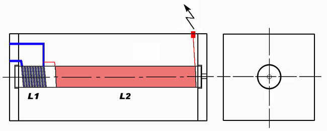

Diese ganze Konstruktion muß nämlich in jedem Fall in ein sehr großformatiges Rohr aus Isoliermaterial eingebaut werden.
Mein Bekannter verwendete hierfür ein Pertinaxrohr - ich, mangels Pertinax und auch, damit man die Spule sehen kann, ein Plexiglasrohr.
Die Konstruktion sieht dann folgendermaßen aus :
Das Rohr wird mit quadratischen Plexiglasplatten an beiden Seiten verschlossen. (Quadratisch, weil sich die Konstruktion ja nicht selbständig machen soll), in beide Platten wird ein sogenanntes "Sackloch" mit der Drehbank hergestellt, im gleichen Durchmesser wie der Außendurchmesser des Keramikrohres. Nur auf einer Seite, in eine der Abschlußplatten, wird mittig noch ein Loch gebohrt in genau dem Durchmesser des Ferritantennenstabes, hierdurch wird dieser dann später eingeführt.
Das Rohr sollte einen Durchmnesser von 15 cm nicht unterschreiten, weil die induzierte Spannung und den daraus resultierenden Corona-Effekten so hoch ist, daß sie bei einem Rohr mit geringerem Durchmesser aus der Rohrwandung austreten würde. Sie soll aber nur an einer Stelle, nämlich dort wo es erwünscht ist, austreten ..
Mein Bekannter bohrte aus diesem Grund ein Loch oben durch die Rohrwandung und verklebte ein Stück dickes, mehradriges isoliertes Kabel, etwa 5 Quadrat stark, in dieses Loch und verlötete das Ende der Spule L2 mit diesem dicken Draht, innerhalb des Rohres. - Außen, am dicken Draht, ist nun die Abnahmestelle, die Austrittsstelle der Hochspannung.
Und in meinem Fall wird sie gigantisch sein.

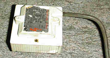

Auf dem nächsten Foto kann man Ausgangsspannung und -strom ablesen :
10 kVolt, bei 20 mA - das sagt fast alles, oder ? Das sind 200 Watt ! Aber, dem noch nicht genug.

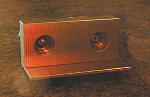

Inzwischen habe ich die Halterung für die beiden Zündkerzen (Funkenstrecken) bekommen :
Ein Aluminium-Block, darunter eine Alu-Platte als Bodenblech zum befestigen. Im Block zwei Bohrungen mit 14-mm-Feingewinde angebracht, in die die beiden Zündkerzen geschraubt werden.

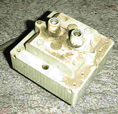

Hier der erste Testaufbau : Verbund der Funkenstrecke mit dem Hochspannungs-Trafo. Die Geräschentwicklung hielt sich dabei in Grenzen - aber es roch kräftig nach Ozon.. (!)

Streufeld-Transformator. Das induzierte Magnetfeld geht (hier im Bild) den Weg außenherum, durch beide Spulen. In der Mitte, zwischen den Spulen, befindet sich hierbei jedoch noch ein weiteres Blechpaket, dieses leitet das Magnetfeld auch senkrecht zwischen beiden Spulen hindurch - was aber im Normalfall, im Normalbetrieb, nicht passiert.
** Richtig. Hier kommt aber wieder der 1. SK ins Spiel. Durch eine geschickte Kombination von Lsek (Netztrafo) und Cpri (Teslaspule) läßt sich der Trafo bzw. dessen Wirkungsprinzip dazu "übereden" mehr Leistung abzugeben, als man auf dem Leistungsschild auf den ersten Blick entnehmen kann. Der 1. SK überlistet nämlich das "Streufeld" und der Trafo funktioniert ähnlich, wie ein normaler (unbegrenzter Trafo). Zum besseren Verständnis : Stell Dir den Streufeldtrafo als normalen Trafo mit primärseitig davorgeschaltete Induktivität (also das Streufeld) vor. Paßt man nun auf der anderen Seite die Kapazität so an, daß man einen 50 HZ Schwingkreis erhält, ist die Drosselspule völlig wirkungslos (Annahme:keine ohmischen Verluste)
** Richtig. Dies ist auch bei solchen Trafos nötig, da eine Funkenstrecke oder eine echte NEON Röhre (also nicht die Werkstattfunzel, sie ist noch nicht einmal mit Neon befüllt o-( ) hat eine steigende U/I Kennlinie. D.h. der Widerstand wird kleiner je mehr Saft durchfließt. Also, desto geringer wird der Widerstand, und die Lampe oder Funkenstrecke (Ölbrenner) zieht immer mehr Strom, bis entweder die Lampe oder der Trafo hin ist ;-(. Deshalb finden in der Gasentladungsröhrenindustrie (um es kompliziert auszudrücken ;o)) solche Trafos ihrern Einsatz.
** AUTSCH!!! Diese Schaltung ist FALSCH und kann tödlich sein (und so funktioniert kein "echter" Teslatrafo). Beim Teslatrafo besteht zwischen der primären Seite (also alles was vor L2 kommt und der sekundären Seite (also L2) KEINE, ABSOLUT KEINE, ich wiederhole mich: KEINE Verbindung!!
Die Sekundärspule L2 ist auf der HF kalten Seite geerdet. Bei größeren Spulen (ab 800 W-1 kW) MUSS eine spezielle HF Erde gebaut werden, denn fließt von der HF etwas in die Hausleitung zurück, können empfindliche Geräte wie Computer, HiFi, etc. Schäden nehmen. D.h. sie sterben einfach!! Außerdem kann ein HV-HF Rückfluß einen Lichtbogen auslösen, der Schäden in der Netzverdrahtung im Haus hinterlassen kann.
** Betrachte Dir mal Dein Schaltbild: Du bist einseitig (wenn auch über ein paar Windungen Draht) mit der 50 Hz HV Spannung DIREKT Verbunden. Solltest Du einen Lichtbogen ziehen und versehentlich an ein (Netzseitig) geerdetes Objekt kommen, bist Du TOD!! Die OBIT (Ölbrenner) Trafos sind meistens nicht sonderlich gut isoliert und haben deswegen eine Mittelanzapfung, die geerdet ist. Wenn das Typenschild "VDE" korrekt ist, müßte da draufstehen 2 x 5kv oder 5kv-0-5kv (oder ähnlich)
( - NEIN, bei mir nicht, siehe Foto, nur 1 x 10kV..)
**BITTE, BITTE nehm diese Schaltung vom Netz herunter. Ich maile Dir gerne eine "korrekte" Schaltung.
**NEIN!! Die Anzahl der einzelnen Strecken hat nur etwas mit der Eingangsleistung zu tun. Durch etliche Versuche, über die Jahre hinweg, habe ich herausgefunden, daß je mehr Funkenstrecken man einbaut (es gibt eine technische, spannungsbedingte, Grenze), desto besser ist die Ausgangs"leistung". Die Anzahl der Funkenstrecken hat auf jeden Fall NICHTS, aber absolute gar NICHTS mit der Fres (also die Resonanzfrequenz der Teslaspule) zu tun. Die Funkenstrecke ist ein reiner Schalter. Funkenstreckengesteuerte Teslaspulen nennt man auch DW oder Disruptive Wave Spulen. Der Grund, warum diese Spulen solch tolle Funken lieferen ist eigentlich ganz einfach : Du nimmst einen Kondensator und lädst dort, sagen wir mal 3 Joule "Arbeit" rein. Und das in relativ langer Zeit (im Hz Bereich also mS).
Dann nimmst Du einen schnellen Schalter (die Funkenstrecke) und entlädst diesen Kondensator in einen (AC!) Widerstand von relativ kleiner Größe in einer Zeit von einigen µS. Also pumpst Du effektiv einige hundert bis tausend kVA in die Spule rein. Und das alles, ohne daß man es auf den ersten Blick sieht. Die Funkenstrecke zeigt diese Energie aber an ;o)) Sie wird binnen kurzer Zeit so heiß, daß man sich die Finger locker daran verbrennen kann.
**Deshalb (HITZE) ist es auch wichtig, mehr als eine Funkenstrecke zu benutzen, den je heißer die Elektroden werden, desto leichter ionisieren sie und desto schlechter schalten sie wieder ab ---> kein gutes Ergebnis in der Funkenlänge.
Bei meiner Spule, die z.Z. noch mit einem umbebauten 75 mA Neontrafo arbeitet, fließen im Primärkreis der eigentlichen T-Spule ca 700 A !!
** Die Windungszahl (=induktivität) ist abhängig vom Fres des gesamten Aufbaus und darf nicht mit "10 Windungen" pauschalisiert werden ;o))
** Durch verschiedene Mechanismen, die diese ohnehin schon längere Mail sprengen würden, reichen 6-8 kV nicht (lange) bei einer Eingangsspannung von 6-8 kV. Wenn Interesse besteht, können wir diese (und andere Punkte) in weiteren Mails diskutieren ;o)). Ich habe auf dem Gebiet, der für Teslaarbeit nötigen, Impulskondensatoren einige Erprobungen ausgearbeitet und getestet. Mittlereweile habe ich das optimale Ergebnis für solche Kondensatoren, ohne den hohen industriellen "Preistag". Desweiteren kann ich zwei "Eigenbau"-Programme anbieten, womit man eine Teslaspule (1.Programm) bzw. den nötigen Primärkondensator (2.Programm) in sehr kurzer Zeit ermitteln und konstruieren kann.
** Leider auch nein ;o)). Die Funkenstrecke hat fast null Ohm. Die Spannung am Trafo bricht auf wenige Volt zusammen (und schützt so den HV Trafo vor HF Kickbacks). Der Kondensator sieht aber die VOLLE Resonanzspannung und die IST mehr als 6-8 kV.
** Auch hier nein. Ich verwende NUR zweifach lackierten (Motor und Trafowicklerei) Draht. Der Spannungsunterschied zwischen Wicklung x und Wicklung x+1 ist sehr gering (höchstens einige hundert bis max 2kV).
Die Isolationseigenschaft von Cu-Lackdraht ist hervorragend. Ich habe an einen 7.5 kV Neontrafo zwei miteinander verwickelte (aber ohne Verbindung!!) CU-Lackdrähte angeschlossen. Beim einschalten hat es KEINEN Überschlag bzw. Durchschlag gegeben ;o)) Außerdem ist die Ausgangsspannung vom Teslatrafo gar nicht so hoch, wie allgemein geglaubt wird. Mein Trafo (160 cm Funken) hat höchstens 250-300 kV Spannung am Ausgang. Bei den 1000 Windungen wären daß also 250 kv / 1000 W = 250 V pro Windung. Kein Problem für Lackdraht. Der Grund für die langen Entladungen besprechen wir, bei Interesse, in einer anderen Mail. Der Teslatrafo hat grob gesagt auch folgende Eigenschaften: Oben findest Du eine hohe Spannung, aber wenig Strom. Am kalten Ende sieht es genau anders herum aus: wenig Spannung aber einige Ampere. Als Richtwert kann man ungefähr sagen, pro kVA Eingangs(wirk)leistung fließen zwischen 10 A und 16 A in der Erdleitung der Sekundärspule.
** Richtig, aber daß Ganze hat auch noch einen anderen Grund: Die Spule würde sich auch von ihren Eigenschaften dazu nicht eignen.
** Nein (Sorry ;o), aber eine Teslaspule braucht KEINERLEI Abschirmung ;o)) Ich würde mich (Schraubenzieherversuch) auch NIE darauf verlassen, daß die Isolation mein Leben rettet.
Auf dem nächsten Foto kann man Ausgangsspannung und -strom ablesen : 10 kVolt, bei 20 mA - das sagt fast alles, oder ? Das sind 200 Watt ! Aber, dem noch nicht genug.
** Wie gesagt, daß gilt nur für den Ölbrenner. Im T-Spulen Fall kann man dem Trafo mehr Saft entlocken. In einer weiteren Mail zeige ich Dir mal ein Experiment, welches Du durchführen kannst. Dann siehst Du auch warum ein hochbelastbarer Kondensator von Nöten ist.
Diese hohe Spannung mit einer 200-Watt-Leistung wird durch eine Spule von nur 10 Windungen geleitet.
**Richtig, aber wichtig ist a) Die Zeit, denn 200 W ist eine "statische" Angabe und b) die 10 Windungen sind NICHT als DC Widerstand (also rein ohmisch) SONDERN als Induktivität zu sehen.

Betrachten wir (zumindest Gedanklich) die Zündspule eines Autos. Es werden 12 Volt Gleichspannung angelegt, diese Spannung wird durch den Unterbrecherkontakt Ein- und Ausgeschaltet, allerdings sehr, sehr schnell. Durch diese Impulse wird innerhalb der Zündspule von der Spule L1 auf L2 eine sehr hohe Spannung induziert, es sind einige tausend Volt. - Nun zu meinem Zündtransformator für die Ölheizung : Er wird nicht mit 12 Volt, sondern mit 220 Volt betrieben..
**Ja, aber das kann man NICHT vergleichen, da die Zündspule ein "normaler" Eisentrafo ist und der Teslatrafo als "Resonanzüberhöhungstrafo" anzusehen ist. Er hat KEINEN Kern und funktioniert nicht auf dem Prinzip der Wicklungsübersetzng!!

Am nächsten Morgen staunte ich nicht schlecht, als ich das Gehäuse sah : Die zyanidischen Dämpfe des Sekundenklebers hatten aus meinem schönen Gehäuse ein ziemlich unansehnliches, undurchsichtiges Etwas gemacht.
** Für Plexiglass gibt es speziellen "lichthärtenden" Kleber (z.B. Conrad)
