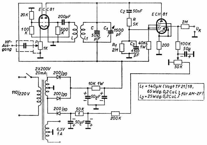

Kommen immer wiederkehrende Abgleicharbeiten bei festliegender Frequenz vor - beispielsweise trifft das für die ZF-Filter von Rundfunkempfängern zu - so werden die Schaltungen verhältnismäßig einfach. Das nachfolgende Schaltbild zeigt einen Wobbelsender für die AM-ZF in der Gegend von 460 kHz.
Das Hexodensystem der ECH 81 dient als Reaktanzröhre mit dem Phasenschieberglied C2, R, R1, C3 während das rechte System der ECC 81 zusammen mit L, L1, C, C1 den zu wobbelnden Generator bildet. Die gewobbelte Frequenz gelangt zum Gitter des linken Systems der ECC 81, das als Kathodenverstärker arbeitet. An P kann die gewobbelte Ausgangsfrequenz abgegriffen werden. Das rechte Triodensystem der ECH 81 ist außer Betrieb; die Steuerung der Röhre erfolgt am dritten Gitter des Hexodensystemes über einen Widerstand von 2 MW mit Hilfe der Kippspannung Uk des Oszillographen. Der Arbeitspunkt kann zusätzlich mit einem Potentiometer von 50 kW eingestellt werden.
Das Netzteil bietet keine Besonderheiten; es arbeitet in Doppelweg-Gleichrichterschaltung für die Anodenspannung. Zusätzlich ist noch ein Gleichrichter zur Erzeugung der negativen Vorspannung für die ECH 81 vorgesehen.
Die Daten der Schwingkreisspulen sind im Schaltbild eingetragen.
Der Wobbelhub richtet sich nach der Größe der Kippspannung. Um eine direkte Abstrahlung zu vermeiden, wird man auch diese Schaltung metallisch abschirmen, unbedingt erforderlich ist das jedoch meistens nicht.
