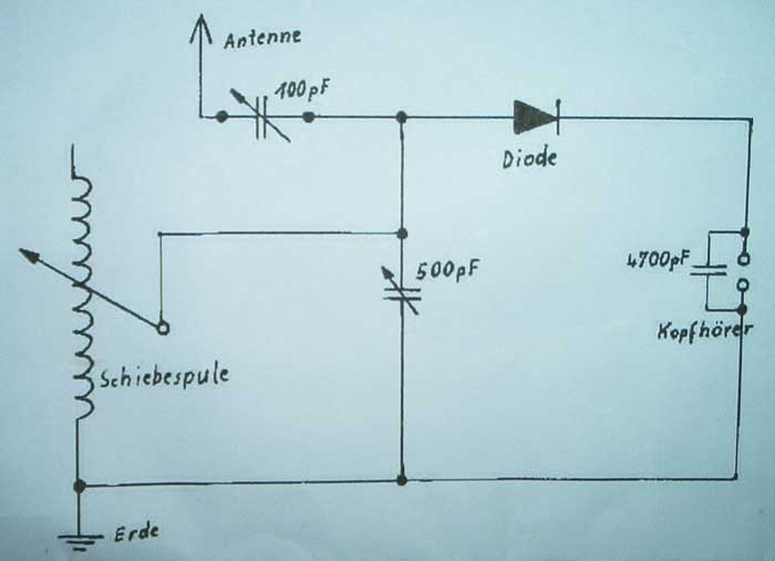

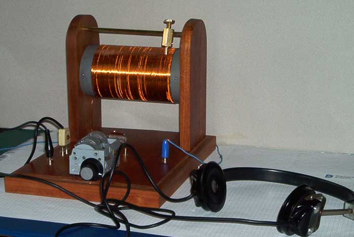

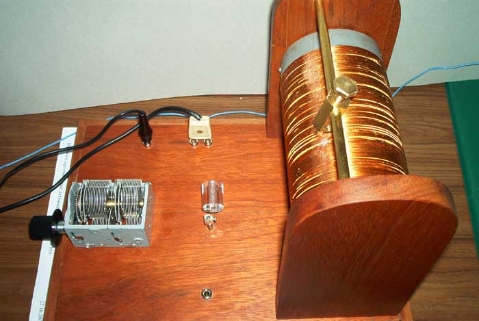

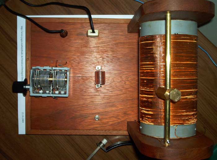

Die Spule besteht aus 8 cm Durchmesser PVC Rohr, (15 cm länge) der CuL-Draht ist 0,8 mm stark, und auf 11,5 cm breite aufgewickelt (ca 30 Meter Draht.)
Die Diode, die ich in einem zu einem Rohr aufgebohrten Stück Plexiglas-Rundmaterials einbaute, ist eine Germanium-Diode OA 91.
Der Drehko hat 500 pF. Der Empfang ist sehr laut, bis zu 3 Stationen sind empfangbar.
