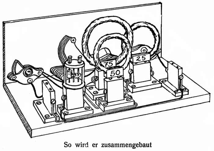

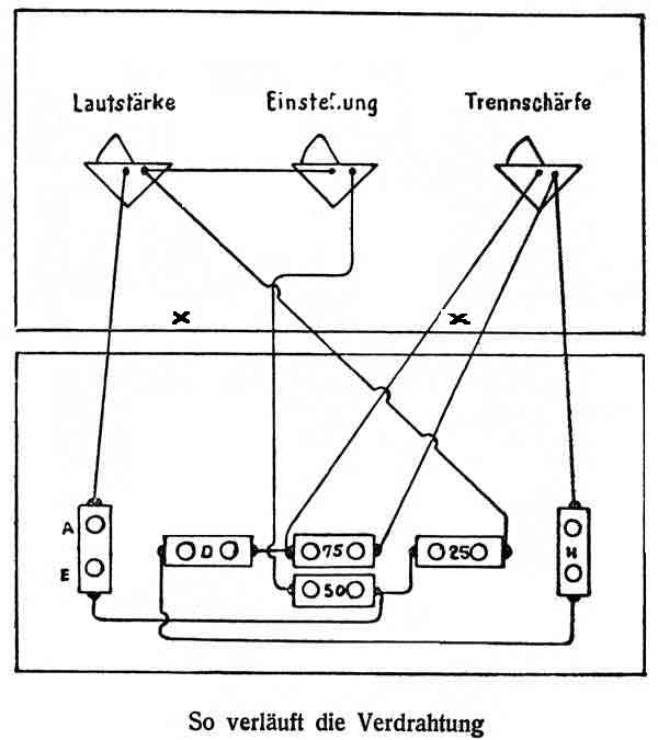

In die Frontplatte werden 3 Löcher gebohrt zum Befestigen der Drehkondensatoren. Unten an unserer Frontplatte (auf dem Verdrahtungsplan mit x bezeichnet) werden 3 Löcher angebracht zum späteren Befestigen der Frontplatte an das Grundbrett. Nun werden die 3 Drehkondensatoren an die Frontplatte anmontiert und die 3 Bedienungsknöpfe aufgeschraubt.
Nun nehmen wir das Grundbrett und schrauben der Reihe nach (wie aus dem Verdrahtungsplan ersichtlich), die 6 Sockel auf. Die Frontplatte wird jetzt mit 2 oder 3 Schrauben (siehe x) an das Grundbrett befestigt. Sodann beginnen wir mit der Verdrahtung.
Wir beginnen von links nach rechts und stellen also zunächst eine Verbindung von der Erdbuchse zu der einen Seite des Sockels, wo wir nachher die 50er-Spule aufstecken, und unter gleichzeitiger Verlängerung zu der einen Buchse des 25er-Spulensockels her.
Nun führen wir einen Draht von der mit A (Antenne) bezeichneten Buchse zum Lautstärke-Drehkondensator. Jetzt verbinden wir die eine Buchse des D-Sockels (Detektor-Sockel) mit der einen Seite des H-Sockels (Hörer-Sockel). Nun führt von der anderen Buchse des Detektor-Sockels ein Draht zu der einen Seite des 75er-Sockels und anschließend zum Trennschärfedrehkondensator. Von dem noch freien Anschluß des 50er-Spulensockels legen wir jetzt einen Draht zu der einen Klemme des Einstellungskondensators.
Nun greifen wir über zu der freien Seite des 75er-Spulen-Sockels und führen von da aus einen Draht zu dem noch freiliegenden Anschluß des Trennschärfe-Drehkondensators und verbinden gleich noch die andere Seite des Hörersockels. Nun kommt unsere letzte Verbindung.
Wir führen einen Draht zu der noch freiliegenden Klemme des mittleren Drehkondensators (Einstellung) zu der noch freien Klemme des Lautstärke-Drehkondensators und zu der noch vorhandenen Buchse des 25er-Spulen-Sockels.

Wir stecken nun den Detektor in den Detektorsockel (D), sowie die 25er-, 50er- und-die 75er-Spule auf ihren Platz. (Siehe nebenstehende Abbildung.)
Nun bringen wir die Erdleitung in die Erdbuchse (E) und die Antennenzuführung stecken wir in die mit A bezeichnete Buchse. Der Kopfhörer wird aufgesetzt und seine beiden Drahtenden in die mit H bezeichneten Buchsen gesteckt.

Man erkennt in der Gesamtansichts-Skizze, daß der mittlere Drehkondensator, der für die Senderwahl, erheblich größer gezeichnet wurde - das hat seinen Sinn! Die beiden Drehkondensatoren links und rechts von diesem können kleine, im Sprachgebrauch "Quetschdrehko's" sein. Um aber eine gute Trennschärfe zu erreichen sollte man aber bei dem mittleren nicht sparen, hier muß ein Luftdrehkondensator eingesetzt werden.
