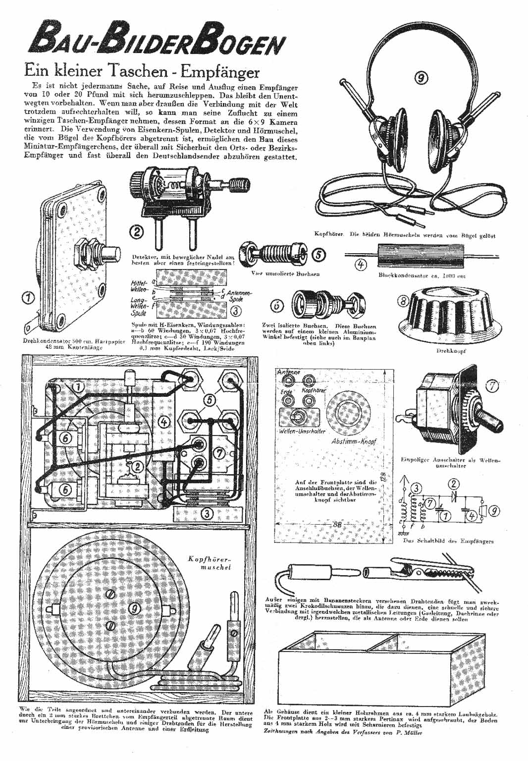

Bau-Bilder-Bogen zum Bau eines Mittel/Langwellen-Detektorempfängers
Von einem Freund erhielt ich die Kopie dieses Bau-Bilder-Bogens zu einem Detektorempfängers für den Mittel- und Langwellen-Empfangsbereich.
Dieser Bogen erklärt sich von selbst. Um diese Seite gut und deutlich lesbar zu bekommen, sollte er mit der linken Maustaste einmal angeklickt werden. Um die Ladezeiten vertretbar zu halten, habe ich die Seite hier stark verkleinert dargestellt, die Originalseite ist immerhin fast 300 kByte groß.
