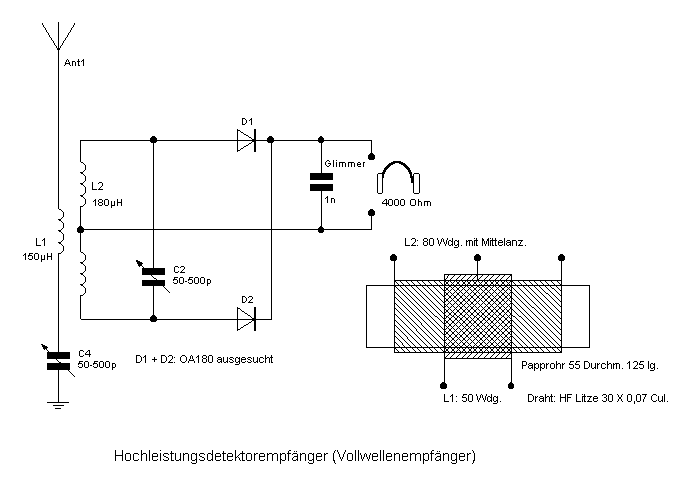

Bau eines Vollwellen-Detektorempfängers

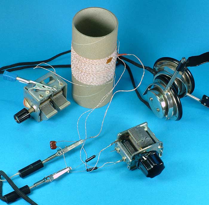

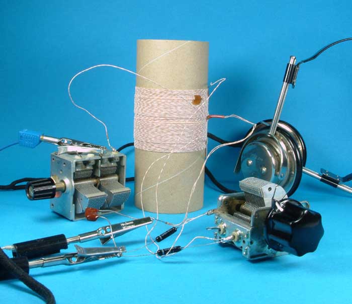

Der folgende Detektorempfänger, von meinem Freund Siegfried Neumann 'mal eben auf die Schnelle' zusammengelötet, ist ein höchstempfindlicher und sehr trennscharfer Detektorempfänger. Mit Golddraht-Dioden wie 0A 180 oder der 1 N 34A kann man hier wirklich Höchstleistungen erwarten.
Die Drehkondensatoren sollten gute Luft-Drehkos sein, hier sollte man keinesfalls die flachen Pertinax-Drehkos (fälschlich auch Quetscher genannt) verwenden.
