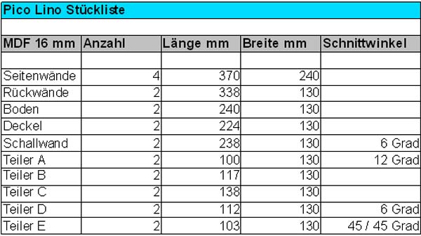

Die Box selber hat ein Volumen von ca. 7 Liter und hat die Abmessungen BxHxT 162x370x240 mm.
Für die Schnittwinkel bitte die Zeichnung beachten. Um die Lautsprecher festschrauben zu können, liegen dem
Fostex passende Schrauben bei. Ich habe diese nicht benutzt, ich habe Rampas M4 in das MDF gedreht. So kann ich metrische
Schrauben benutzen um den Lautsprecher zu befestigen. Und das hat noch einen weiteren Vorteil: der Lautsprecher kann
öfter gelöst und wieder festgeschraubt werden.
Bitte den Bauplan anklicken, er wird dann in höherer Qualität angezeigt.
