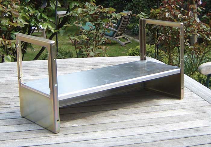

Ich wurde gefragt wie ich die Chassis baue, zum Beispiel zu meinem heute von Jochen vorgestellten Vorverstärker mit der 8608.

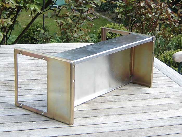

Die Bilder, die ich hier zeige, erklären sich eigentlich von selbst.

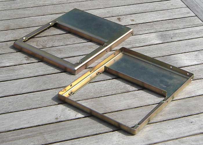

Die Rahmenteile beziehe ich aus Schrottgeräten (z.B. von Singer in Aachen), die Frontplatte von Schäfer Apparatebau und das AluChassisblech lasse ich in einer Schlosserei abkanten. Die Griffe gibts bei z.B. Bürklin, es sind die "Mentor"-Griffe.

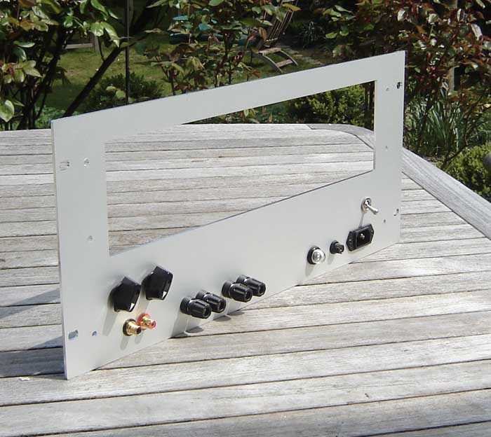

Natürlich ist an der Frontplatte noch einiges zu bearbeiten:

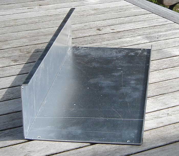

Auch am eigentlichen Chassisblech aus Alu ist etwas zu tuen:

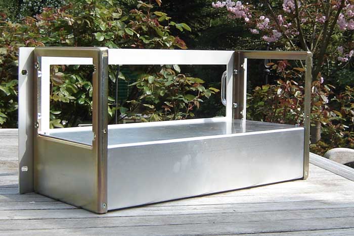

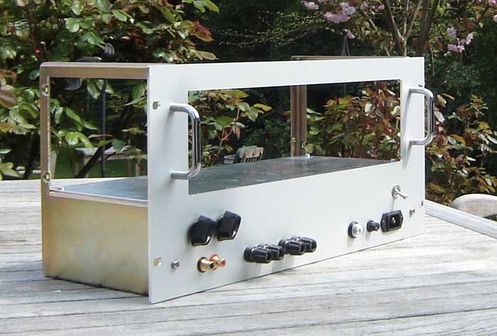

- Aber es lohnt:

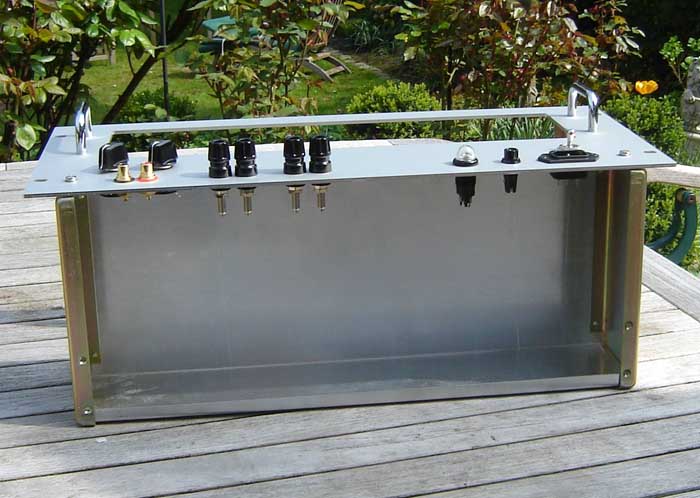

- Und jetzt kann der Einbau des Amps vorgenommen werden.
