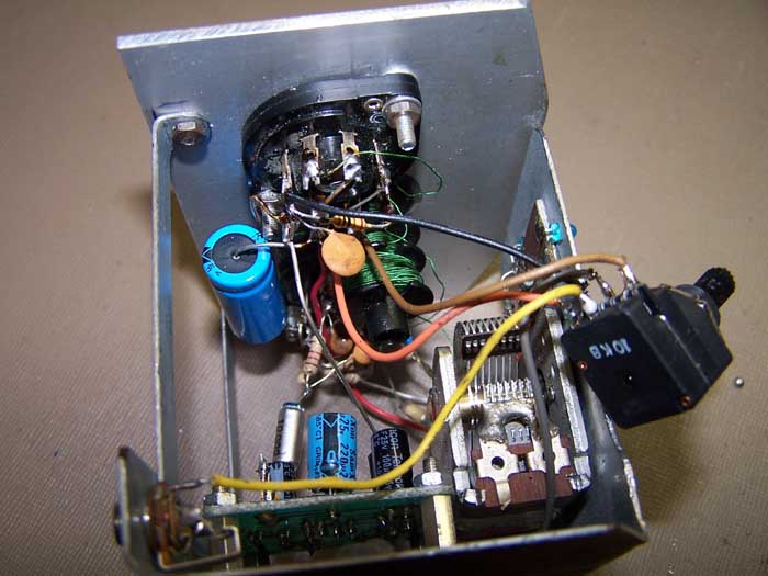

Nun kam es mir darauf an, eine Miniatur zu schaffen, im Aussehen an alte Radios der 30ger Jahre erinnernd, möglichst klein und mit Lautsprecherempfang. Gar nicht so eine einfache Aufgabe und ich bin so manches mal schier dran verzweifelt. Im Endeffekt kam nun folgendes dabei heraus : Audion mit Rückkopplungsregelung über veränderliche Schirmgitterspannung, aperiodische Vorstufe mit Hf-seitiger Lautstärkeregelung und eine kleine Endstufe mit Sand ! Es hat einige Versuchsaufbauten gebraucht, bis das endlich miteinander harmonierte.
Am Anfang meiner Bemühungen hatte ich eher so etwas wie Synthesizer, Trautonien, Theremins und anderer sphärischer Klangerzeuger, nun funzt es aber endlich. Bei mir in Berlin muß ich einen abstimmbaren Sperrkreis vorsetzen, sonst läuft auf der halben Skala Deutsche Welle Kultur. Im Garten aber empfängt er in den Nachtstunden gerade am Bandende eine ganze Menge Stationen. Der Schwingkreis besteht aus einem 3 Kammer Spulenkörper mit 8 mm Durchmesser.
Auf der oberen 8 mm breiten Kammer sitzt die Schwingkreisspule mit 175 Wdg., auf der mittleren Kammer mit 6 mm Breite sitzt, nach der Anzapfung, die Rückkopplungsspule mit 6 Wdg und auf der untersten Kammer, wieder mit 8 mm Breite, die Koppelspule zur Vorstufe mit 30 Wdg., alle aus 20 x 0,05 Hf Litze.
Ich hatte mal hunderte dieser Spulenkörper geschenkt bekommen und werde die wohl bis an mein Lebensende nicht verbauen. Eine solcher Spule im noch originalbewickeltem Zustand erkennt man im Bild.
Natürlich eignet sich jeder erdenkliche andere Hf-Spulenkörper ebenso und man muß gerade dabei besonders viel experimentieren; bei meinen Versuchen habe ich nämlich leider erfahren müssen, das diese Schaltung zwar recht gemütlich auf abweichende Bauelementedaten reagiert, nicht aber auf einen fehldimensionierten Schwingkreis.
Einen besonderen Einfluss hat dabei die Rückkopplungswicklung. Man muß den schmalen Grad finden, bei welchem bei möglichst weit aufgedrehtem Poti die Rückkopplung gerade sicher einstzt, sonst verschenkt man einen großen Teil der Verstärkung der Röhre. Ich hatte am Anfang viel zu viele Windungen und die Empfindlichkeit des Empfängers war entsprechend gering.
Auch an der Windungszahl der Koppelspule kann man einiges probieren, aber so ein Fünftel, Sechstel der Schwingkreiswicklung sollte hinhauen.
Der Heizstrom der beiden Röhren von 150 mA plus dem Strom für den kleinen Endverstärker lässt sich von 10 R 6 Ackus, nicht zu geringer Kapazität, gut bereitstellen. Ich habe hierfür ein kleines Kästchen gebastelt und in eine Hülle aus dem Nachdruck einer historischen Anodenbatterie gesteckt. (Druckvorlage dazu ebenfalls bei Jogi zu finden !)
Eine Versorgung aus einem Steckernetzteil oder ähnlichem ist nicht zu empfehlen, Nf Brumm und Hf Brummmodulationen sind kaum zu beherrschen aber da kann jeder selbst seine Erfahrungen sammeln.
Den kleinen Endverstärker gibts übrigens beim großen C für wenig Geld, man spart sich eine Menge Arbeit für die Leiterplatte, nur der Einstellregler ist zu wechseln.
