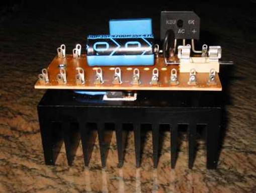

Es ist unbedingt
auf qualitativ hochwertige Bauteile zu achten vor allem die Potis werden im
Kurzschlussfall enorm belastet. Die Spannungsregler müssen mit ausreichend
großen Kühlkörpern versehen werden (s.Foto). Der eingesetzte Trafo wird von der
Firma Bürklin vertrieben. Das IC VB408 befindet sich im Conrad Lieferprogramm.

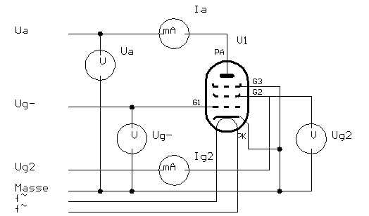

Messanordnung Pentode
Messanordnung Triode

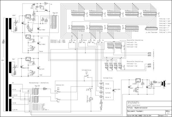

Schaltbild Roehrentester (Auf Bild klicken
für PDF Datei)

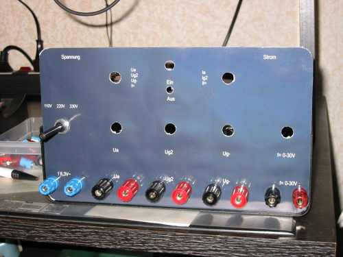

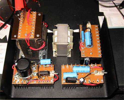

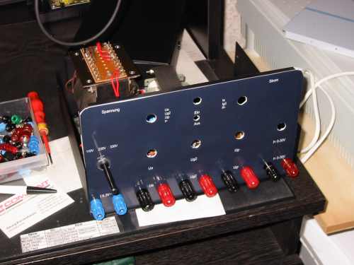

Zur Zeit gibt es
„nur“ Baustellen Foto’s
