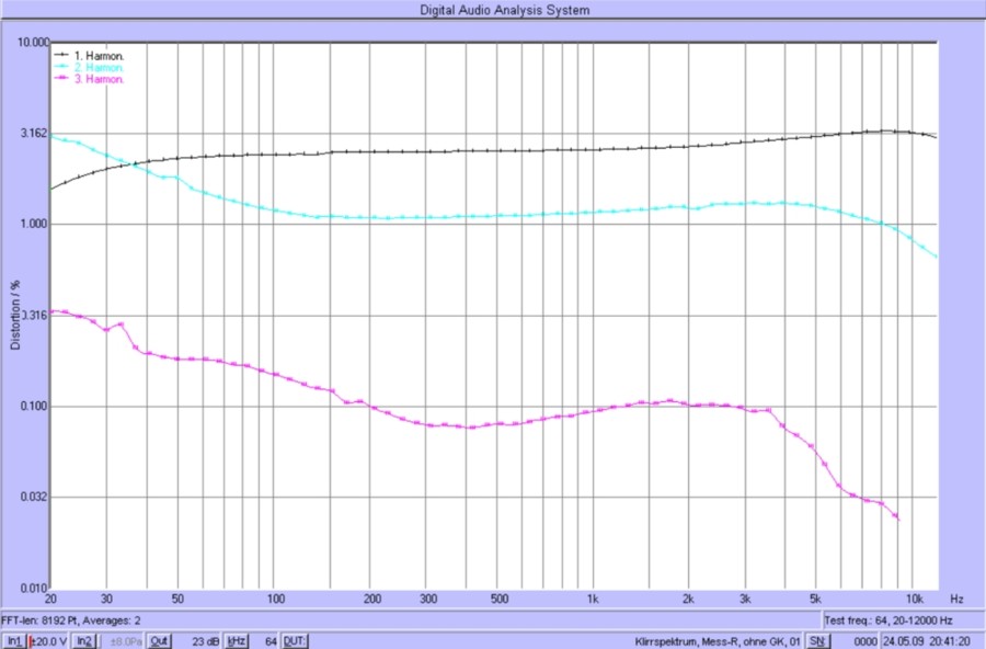

Messung 2, Klirrspektrumanalyse:
Hierbei werden die Klirrfaktoren über das ganze Frequenzband gemessen.
Messung des Klirrspektrums ohne Gegenkopplung.
Die blaue Linie gibt das K2-Spektrum, die magenta Linie das K3-Spektrum wieder.
Erwartungsgemäß ist das Klirrspektrum relativ hoch aber sehr gleichmäßig. Der K2-Anteil ist über das ganze Frequenzspektrum gleichmäßig vorhanden.
Das K3-Spektrum ist nur in geringen Anteilen vorhanden und um den Faktor 10 kleiner als die K2-Anteile.
