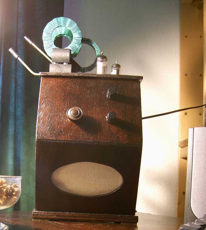

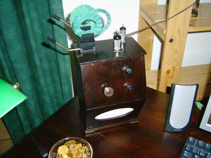

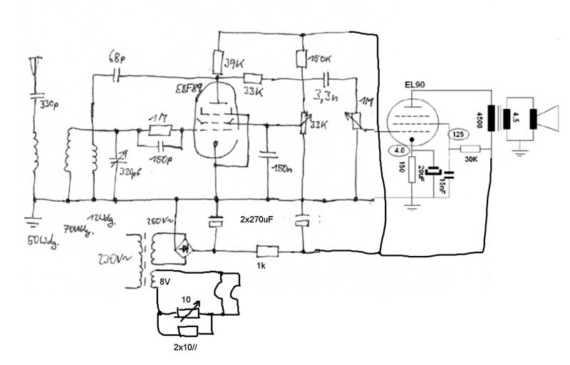

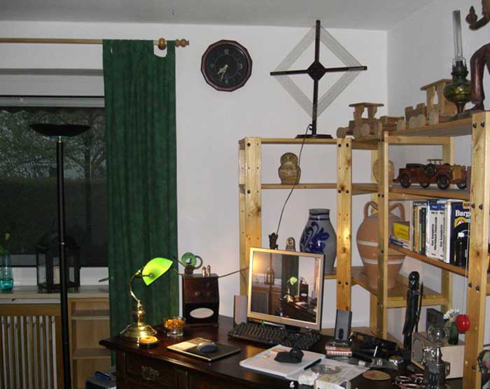

Helmut Lanz sandte mir die Bilder dieses Empfängers mitsamt einer Rahmenantennen-Konstruktion zu.
- Leider ohne Beschreibung, aber die Bilder plus Schaltbild sprechen für sich selbst, deshalb meine ich, kann man es auch ohne weitere Worte hier vorstellen:

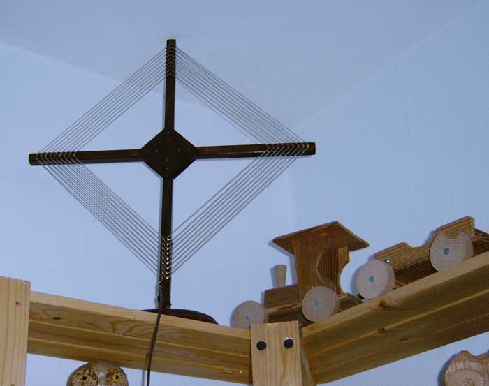

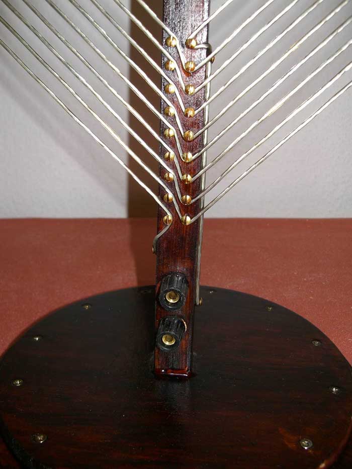

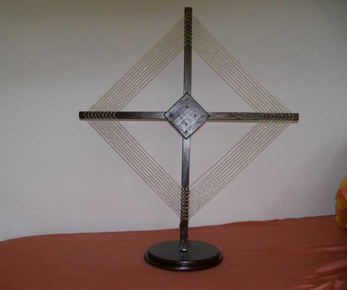

Zur Rahmenantenne schrieb Helmut mir per Mail:
Die Rahmenantenne ist ähnlich wie auf Deinen Seiten. Anpassung mit pi-Filter bringt im Verhältnis zum Aufwand nichts.

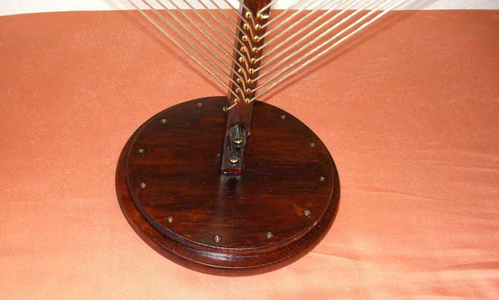

Zum Aufbau habe ich nur zwei alte Brotzeitbretter als Fuß aufeinandergeschraubt und statt Löcher im Rahmen kleine Messingschrauben verwendet, um die Antennenlitze von 1mm˛ aufzuwickeln.

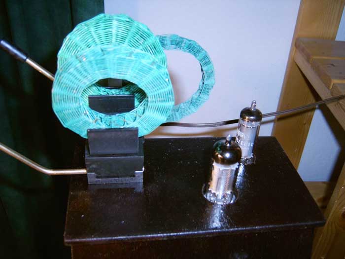

Die Detailfotos der Rahmenantenne:
