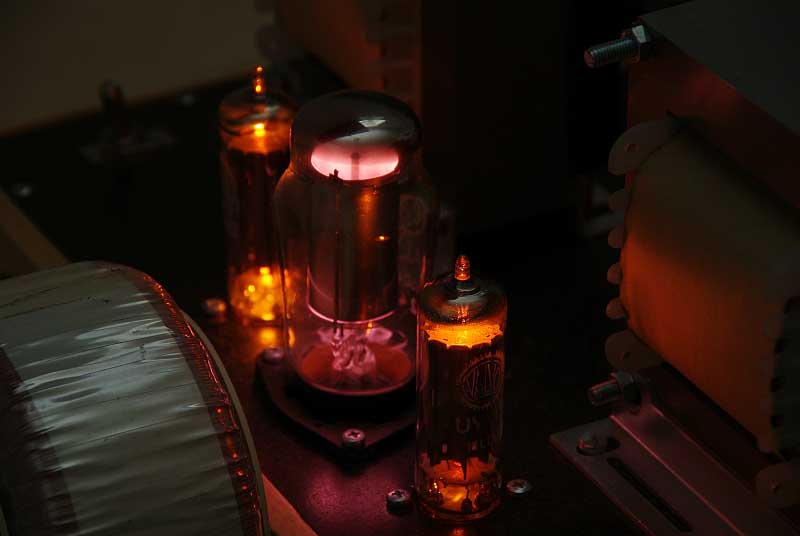

Diese Schaltung liefert jetzt an einer großzügig dimensionierten Siebkette 220V an die Anoden der Endröhren. Auf der Innenansicht kann man noch einen kleinen Trafo erkennen, dessen Sekundärwicklung (40V / 500mA) als Drossel mit 0,5H testweise den zweiten 39-Ohm-Widerstand ersetzen kann.
Ein Unterschied ergibt sich daraus nicht.
Die G2-Spannung entsteht daraus durch Stabilisierung mit einer 150C1 an einem Vorwiderstand von 2k7. Die violett leuchtende Stabi-Röhre setzt noch ein optisches i-Tüpelchen auf den Verstärker.

Als Basis für meine Aufbauten verwende ich gerne doppelseitig kaschiertes Platinenmaterial. Auf die Unterseite wird eine einfache Inselstruktur geätzt, die dann die Röhrenfassungen und anderen Bauelemente aufnimmt. Die Oberseite wird vor der Bestückung mit schwarzem Sprühlack versehen.
In diesem Fall habe ich die Schaltung auf drei Streifen verteilt (auch wegen der Maße des vorhandenen Materials), welche die Vorstufen, Endstufen und und das Netzteil enthalten. Diese Module werden dann in eine passende Zarge aus kräftigem Buchenholz eingesetzt, deren Oberkante passend gefräst wurde.
Die drei Stereo-Potentiometer werden auf einen weiteren Streifen Platinenmaterial gesetzt und die Klangregelung frei verdrahtet. Die Zargenvorderseite bekommt passende Löcher, durch welche die Poti-Achsen durchgesteckt werden, die Platine wird von innen mit dem Holz verschraubt.
Der große Trafo sollte eigentlich abgesetzt vom Verstärker untergebracht werden. Als jedoch der Ringkerntrafo auftauchte, bot es sich an, ihn wie das Reserverad eines Oldtimers an der Rückseite anzubringen, wie ja überhaupt alle interessanten Bauteile sichtbar sein sollten. Die Hochspannung
führenden Anschlüsse der Ausgangsübertrager wurden mit einem Kunststoffwinkel abgedeckt. Auffällig ist, dass die Cinch-Eingangsbuchsen vorne liegen, während der Netzschalter nahe der Rückwand sitzt. Ich wollte einfach den empfindlichen Eingang nicht in die Nähe der Netzspannung haben.
