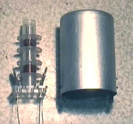

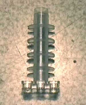

Wer keine Bandfilter wie oben beschrieben bekommen kann, kann sie sich auch selbst herstellen. Ich verwenden dazu die
gleichen Spulenkörper wie schon im Stereodekoder beschrieben. Wie bereits gesagt, diese haben zwei Abgleichkerne,
und bezogen hab ich sie von Oppermann.
Die folgende Wickelanleitung ist sehr stark den Neumann-Filtern nachempfunden bzw übernommen worden und kann nicht als
Standard angesehen werden, da es bei anderen Filtern von anderen Firmen wieder ganz anders aussehen kann.
Doch nun zur Sache :

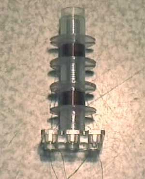

Ich verwende ausschließlich 0,15 CuL Draht. Für die einfachen ZF Filter (Primär/Sekundäspule) wickle
ich 22 Wdg. einmal in die zweite Kammer von unten (Primärspule) und 22 Wdg. in die vierte Kammer von unten
(Sekundärspule). Die dazugehörenden Kondensatoren haben eine Kapazität von jeweils 40p. Ich nehme 39p
Kondensatoren (hier Keramik Scheibe) und sotiere (messe) die aus die 40p haben. Die Spulenenden fixiere ich nach dem wickeln
etwas mit Nagellack, um sie vor dem aufdruddeln zu bewahren. Der Kondensator wird durch die Öffnungen im
Spulenkörperfuß gesteckt (siehe Bild) und die Spulenenden werden unmittelbar am Kondensator angelötet. Die
nun unten rausstehenden langen Anschlußdrähte der Kondensatoren benutze ich gleich zum weiterverdrahten in der
Schaltung. - Klar, was zu lang ist wird dann abgeschnitten.
Davon müssen laut meiner Schaltung 3 hergestellt werden.
