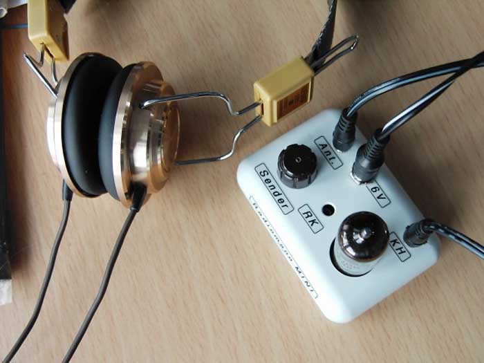

Hallo Jogi,
da der kleinste Radiomann
von Burkhard kaum zu unterbieten ist, hier der vielleicht Zweitkleinste. - Die Schaltung entspricht der von Deinem
Steckbrettaufbau.

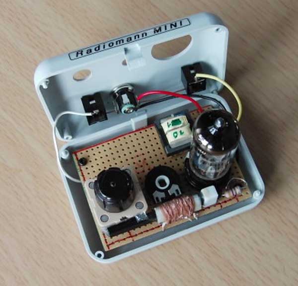

Für die Schwingkreisspule habe ich eine kleine Ferritantenne mit zugehörigem Drehko aus einem
Japan-"Quäker" verwendet. Die zweite Wicklung der Ferritantenne habe ich als Antennenspule benutzt.
Die Rückkopplungsspule ist eine Festinduktivität von 4,7ÁH. Der Übertrager 10:1 ist von Conrad und bringt
einen sehr guten Klang.

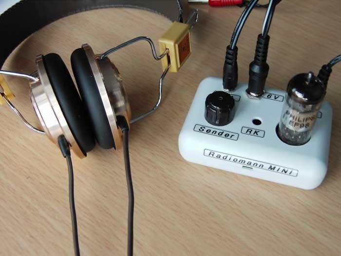

Ich wollte ursprünglich eine EF95 (russ. 6J1P) verwenden, der ich allerdings keinen Ton entlocken konnte. Entweder ist
sie defekt, oder es geht nicht jede mit 6 Volt.
Mit der EF98 klappte es dann auf Anhieb. Es sind mehrere Sender bei guter Lautstärke zu empfangen.
Der Kopfhörer hat 2 x 32 Ohm und ist in Reihe geschaltet. Für den Rückkopplungregler fehlt noch eine passende
Steckachse. - Die Stromversorgung erfolgt über ein 6 Volt Steckernetzteil.
Gruß, Micha
