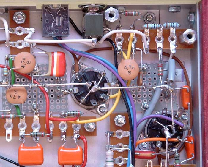

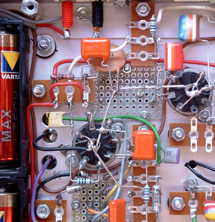

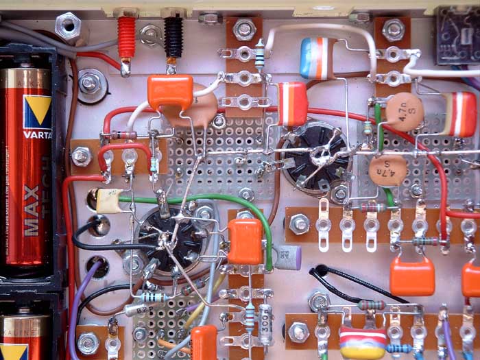

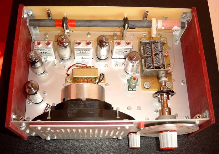

Zwei gleiche Bilder - zwei unterschiedliche Belichtungen - dadurch auch unterschiedliche Eindrücke. Das war der Grund, warum ich (Jogi) mich entschloss beide Bilder zu zeigen.

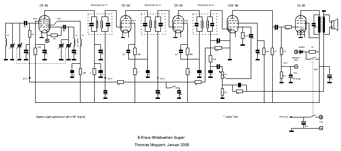

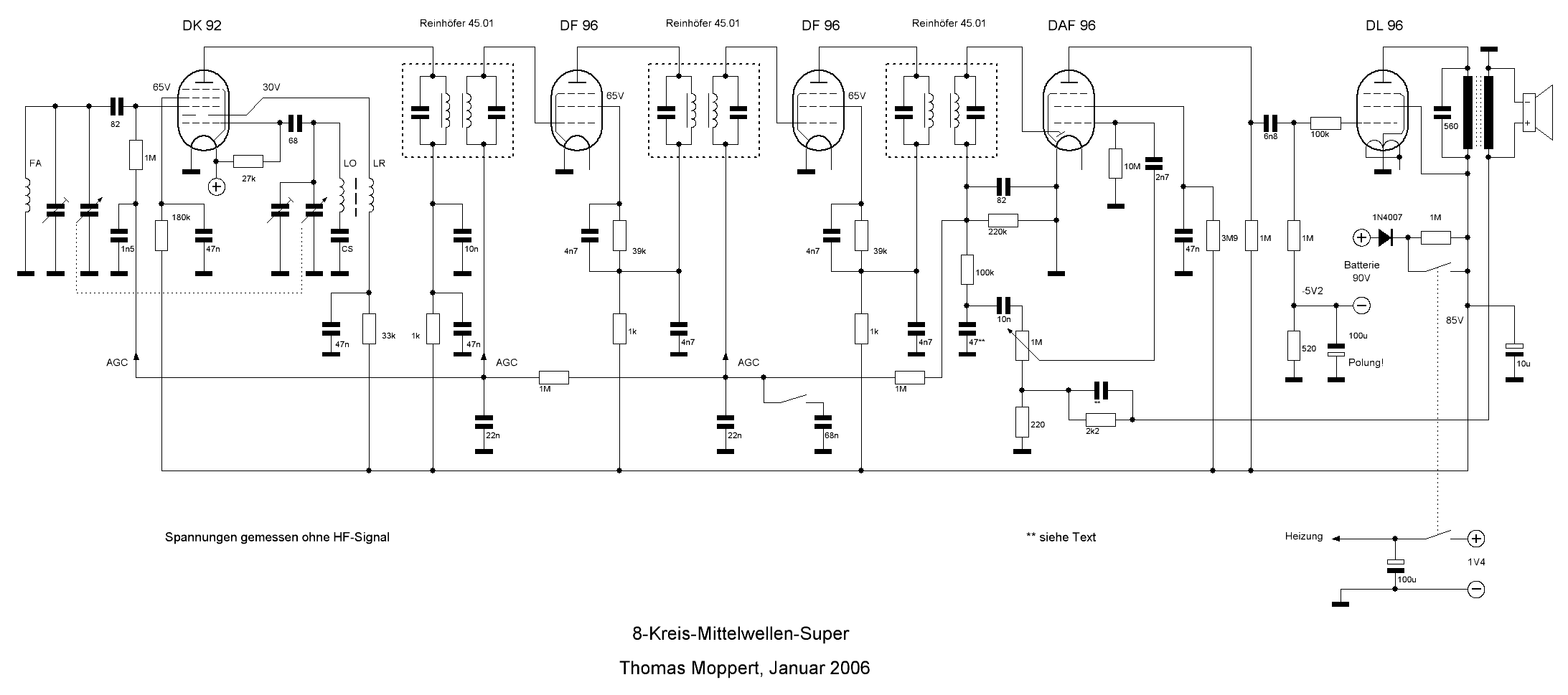

Schaltung
Die Eingangsschaltung mit der Ferritantenne und die Mischstufe sind bekannt. Ob eine DK96, oder eine DK92 verwendet wird, ist egal. Bei der Beschaltung ändert nur der Vorwiderstand für Gitter 4: Bei der DK 96 soll er 120 Kiloohm betragen.
Auf die Berechnung des Padding-Kondensators und die Problematik der Oszillatorspule möchte ich hier nicht eingehen. Bei der Beschreibung meines früher gebauten Batterieröhren-Supers kann dies nachgelesen werden.
Schaltungsbeschreibung
Schaltung
Hier die verwendeten Bauteile: Doppeldrehko mit Kreiskapazität 370pF, Oszillatorkapazität 330pF.
Ferritantenne, 20 cm lang, von Reinhoefer-electronic.
Spulenbausatz für die Oszillatorspule: OVMW von Reinhoefer-Electronic
Oszillatorkreis: 164uH, entsprechend 95 Windungen.
Rückkkopplung: 20 Windungen, über die Kreisspule gewickelt.
Padding-Kondensator: 300pF.
Es folgt der zweistufige ZF-Verstärker mit zwei DF96. Beide Stufen werden mit Schirmgitterneutralisation betrieben. Die Verbindungen von und zu den ZF-Filtern müssen sehr kurz sein.
Bei Schwingneigung in der ZF-Stufe kommen folgende Möglichkeiten in Frage, um das Schwingen zu beheben:
Bedämpfung der ZF-Kreise mit hochohmigen Widerständen, beginnend mit 1 Megaohm an jeden Kreis. Falls es immer noch schwingt, die Widerstände allmählich verkleinern, bis Ruhe herrscht.
Schutzwiderstände von ca. 10 bis 100 Ohm an die Gitter- und Anoden- Anschlüsse legen.
Abschirmbleche zwischen Gitter- und Anodenanschlüsse der Röhrenfassungen löten.
Die Filterbreite kann bei den Filtern von Reinhoefer-electronic eingestellt werden, dazu sind die geschlitzten Ferrithülsen drehbar. Ich fand einen guten Kompromiss zwischen Bandbreite und Trennschärfe, wenn beide Schlitze im rechten Winkel zur Längsseite des Filters stehen.
Nach der Demodulation folgt ein Tiefpass für die Niederfrequenz. Der angegebene 47pF Kondensator wird teilweise durch das abgeschirmte NF-Kabel zum Lautstärke-Poti gebildet. Er kann also gegebenenfalls auch weggelassen werden.
Der NF-Verstärker mit der Pentode der DAF96 und der Endstufe DL96 ist sehr empfindlich. Ich habe eine Gegenkopplung (ca. 6 dB) von der Sekundärseite des Ausgangstrafos an die Basis des Lautstärke-Potis gelegt. Mit dem Kondensator parallel zum Gegenkopplungswiderstand kann bei Einspeisung eines 1 kHz-Rechtecksignals am Hochpunkt des Potis der Frequenzgang optimiert werden. Man kann die Gegenkopplung ohne weiteres weglassen.
Der eingebaute Lautsprecher ist kein "Riese", ich habe schon Lautsprecher mit weitaus besserem Wirkungsgrad in Batterieröhren-Radios getroffen. Er musste halt einfach in dieses kleine Gehäuse passen... für Zimmerlautstärke reicht es aber allemal gut.

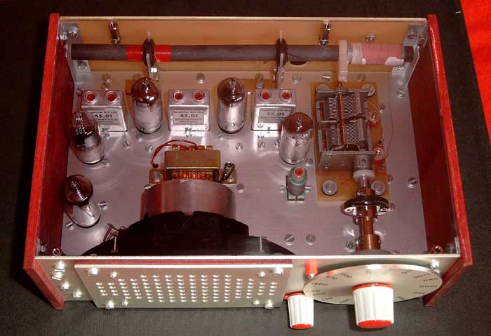

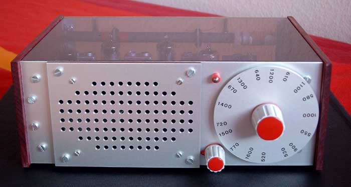

Mechanik
Der Drehko ist zusammen mit den Trimmern auf einer Epoxy-Platine montiert. Sein Antrieb ist 3:1 untersetzt. Mit einem Mentor-Getriebe 6:1 wird zusätzlich untersetzt, es ergeben sich also insgesamt 9 Umdrehungen, was eine sehr bequeme Sendereinstellung ermöglicht.
Die Alu-Skala dreht sich anderthalb mal. Welche Frequenzangabe gilt, kann bequem an der Stellung der Rotor-Pakete gesehen werden, der Plexiglasdeckel macht's möglich.
