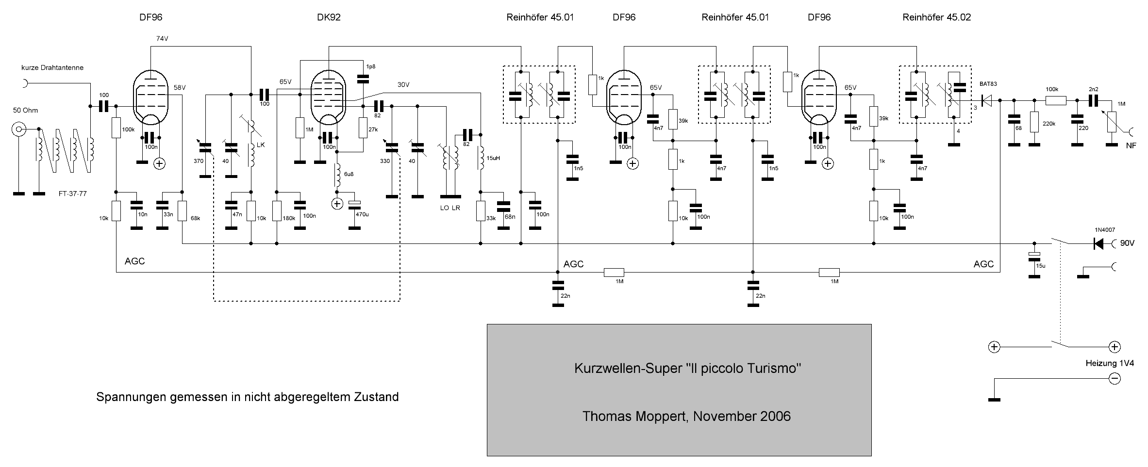

Schaltungsbeschreibung
Schaltbild
Vorstufe
Um auch bei hohen Frequenzen und geringen Antennenspannungen eine genügende Empfindlichkeit zu erreichen, wird eine Vorstufe verwendet. Diese reduziert ausserdem die negative Auswirkung des verhältnismässig hohen aquivalenten Rauschwiderstandes der Mischröhre DK92 auf das Gesamtrauschen des Empfängers.

Nach aufschlussreichen Diskussionen mit Peter Treytl entstand das folgende Konzept:
Die Vorstufenröhre soll auf den, mit dem Drehko abgestimmten, Schwingkreis arbeiten. Somit entsteht ein Resonanzverstärker.
Die Antenne soll über einen angepassten Breitbandübertrager angeschlossen werden.
Es ist klar, dass ein solch breitbandiger Eingang zu Grosssignalproblemen infolge Übersteuerung führen kann. Das Gerät sollte aber in erster Linie an einer kurzen Drahtantenne betrieben werden, wie dies für Reiseempfänger üblich ist.
Überlegungen zur Anpassung des Eingangstrafos:
Die Eingangskapazität der DF96 beträgt 3,3 pF. Zusammen mit der Fassung und Schaltkapazitäten ist mit insgesamt etwa 10 pF zu rechnen.
Die höchste Empfangsfrequenz bei meinem Gerät beträgt 12,3 MHz. Der Wirkwiderstand Xc von 10 pF bei 12,3 MHz beträgt 1,3 Kiloohm. Die Antennenimpedanz soll also auf etwa diesen Wert transformiert werden.
Ein Trafo mit einem Windungsverhältnis 1:3 transformiert 50 Ohm auf 450 Ohm, 1:4 transformieren auf 800 Ohm und 1:5 auf 1250 Ohm. Das wäre ideal, dennoch wollte ich nicht so hoch transformieren und habe den 1:4 Trafo gebaut. Wie bei den Ergebnissen berichtet wird, gibt es schon bei diesem Trafo an der Langdrahtantenne Intermodulationsstörungen infolge Übersteuerung, sodass sogar ein 1:3 Trafo denkbar wäre, wenn man eine gute Antenne hat.
Eine kurze Teleskopantenne, oder ein sehr kurzer Draht kann direkt an das Ende des Trafos gelegt werden. Ein etwas längerer Draht wird, wie im Schaltplan gezeigt, an eine Anzapfung des Trafos gelegt.
Realisierung des Trafos mit einem Amidon-Ferritringkern FT-37-77:
Mit 4 verdrillten Drähten 0,3 mmCuL werden 5 Windungen aufgebracht. Dann werden die 4 Drähte, wie im Schaltbild gezeichnet, zusammengelötet. So ergibt sich ein Spar-Transformator mit dem Spannungsübersetzungsverhältnis 1:4 und einem Impedanzübersetzungsverhältnis 1:16.
Die Kreisinduktivität (LK) besteht aus zwei Spulen. 4/5 der Induktivität ist auf einem Amidon-Ringkern T-50-2 aufgebracht, 1/5 der Induktivität wird auf einen kleinen, mittels Ferritkern abstimmbaren Spulenkörper gewickelt. Die Gesamtinduktivität beträgt 2,26 uH. Auf dem Amidon-Kern sind 19 Windungen, was ca. 1,8 uH ergibt.
Bei einem nicht genügend spannungsfesten Drehko kann mit einem Serien-Kondensator von z.B. 2n2 mit entsprechender Spannungsfestigkeit die Anodenspannung vom Drehko ferngehalten werden. (Es gibt Polystyrol-Kondensatoren mit 250V Spannungsfestigkeit, jedoch nur bis 2n2).
Dieser Kondensator wirkt dann als Verkürzungskondensator und ist Teil des Schwingkreises. Damit muss er eine hohe Güte aufweisen (Polystyrol) und der Verkürzungseffekt muss in die Kreisberechnung einfliessen.
Dasselbe muss auch beim Oszillatordrehko realisiert werden, um Gleichlauf zu erreichen.
Aufgrund des grösser werdenden L/C-Verhältnisses und damit steigenden Resonanzwiderstandes nimmt die Verstärkung der Vorröhre proportional zur Frequenz zu, was der Empfindlichkeit zu Gute kommt. Gleichzeitig darf bei den höheren Frequenzen auch mehr verstärkt werden, ohne die Mischröhre zu übersteuern, weil hier die anstehenden HF-Summenspannungen abnehmen, insbesondere jetzt (2006) bei geringer Sonnenfleckenzahl. Die Vorstufenröhre ist in die automatische Verstärkungsregelung einbezogen.
Natürlich bietet es sich an, eine abgestimmte Antenne vor den Empfänger zu schalten, denn dadurch wird auch die naturgemäss schlechte Spiegelfrequenzdämpfung durch einen weiteren Kreis deutlich verbessert.
Mischstufe mit der DK92
Die Schaltungsvariante, die Oszillator-Anode über eine Zusatzspule zu speisen, stammt aus dem Buch von Rodenhuis (siehe Literaturverzeichnis). Diese Massnahme soll die Oszillatorspannung über den ganzen Frequenzbereich konstant halten.
Die Zusatzspule hat, zusammen mit der Rückkopplungsspule und der Kapazität, welche die Rückkopplungsspule an die Oszillator-Anode ankoppelt (hier 82 pF), eine Resonanzfrequenz knapp unterhalb der tiefsten Oszillatorfrequenz. Ich habe bei Vorversuchen eine handelsübliche Drosselspule eingesetzt, der gewünschte Effekt hat sich auch sogleich eingestellt.
Die Oszillatoramplitude für höchste Mischsteilheit beträgt für die DK92 4 Volt effektiv.
Die Kapazität 1p8 zwischen Steuergitter und Oszillatorgitter neutralisiert den Induktionseffekt der Kreisspule. Dadurch vermindert sich das Mitziehen, also die Beeinflussung der Oszillatorfrequenz beim Abstimmen des Kreises.
Um Frequenzverwerfungen ganz zu vermeiden, habe ich die DK92 nicht in die automatische Verstärkungsregelung einbezogen. Diese Frequenzverwerfungen sind bei Frequenzen bis etwa 10 MHz allerdings relativ klein. Man könnte die DK92 also durchaus auch regeln.

Zwischenfrequenzverstärker
In beiden Stufen wird Schirmgitterneutralisation angewendet. Zusätzlich habe ich die Spannungszuführungen beider Stufen voneinander entkoppelt.
Bedämpfung der ZF-Kreise:
Bei frischer Heizbatterie und ohne Abregelung ist der ZF-Verstärker knapp vor dem Schwingen. Dies verursacht beim Abstimmen zwischen den Sendern ein unangenehmes Zischen. Ich habe deshalb den anodenseitigen Bandfilterkreis der DK92 mit 390 Kiloohm und beide Kreise des zweiten Bandfilters mit 470 Kiloohm bedämpft.
Ohne die oben erwähnte Entkopplung der Stufen mussten diese Widerstände kleiner sein, was die Bandbreite des Verstärkers zu Lasten der Trennschärfe vergrösserte.
Demodulation und Regelspannungserzeugung
Anstelle der BAT83 kann natürlich eine andere Demodulatordiode verwendet werden, gut geeignet ist z.B. die Germaniumdiode AA119.
Die Zeitkonstante für die Regelspannung sind für die zweite ZF-Stufe (1M, 22nF) kurz, für die erste ZF-Stufe und die Vorröhre lang (nochmals 1M, 22 nF).

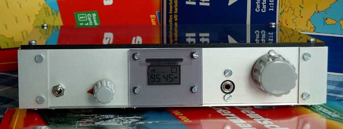

Frequenzdisplay
Das Frequenzdisplay stammt aus einem Billigradio (umgerechnet 6 Euro). Der notwendige Frequenzoffset von 455 kHz ist schon einprogrammiert. Die nötige Betriebsspannung beträgt 3 Volt. Störstrahlungen auf KW sind keine vorhanden.
Bei einem MW-Radio mit Ferritantenne, das ich auch mit einem solchen Display ausgestattet habe, musste ich das Display wegen Störstrahlungen abschaltbar machen. Uebrigens ist das beim Original-Radio auch der Fall, es ist unbrauchbar!
Das Display ist vierstellig, zeigt also bis 9999 kHz, zählt aber weiter. Die führende Null wird unterdrückt, z.B. 10,355 MHz werden als 355 KHz angezeigt. Ab 11 MHz muss man sich die vorderste 1 einfach denken, z.B. werden 12155 kHz als 2155 kHz angezeigt.

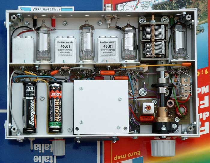

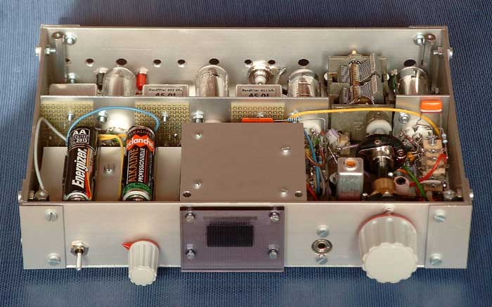

Mechanik
Der Drehko und die Trimmer sind auf einer Platine befestigt, die ihrerseits mit Gummitüllen und Distanzbolzen am Boden des Gehäuses aufgeschraubt ist. Der Mentor-Feintrieb 10:1 ermöglicht eine gute Einstellung der Sender. Er hat etwas "Spiel", was mich zuerst irritierte. Nachdem ich festgestellt hatte, dass innerhalb dieses Bereiches doch ein kleines Drehmoment übertragen wird, kann man dies zur Feineinstellung der Stationen gebrauchen.
