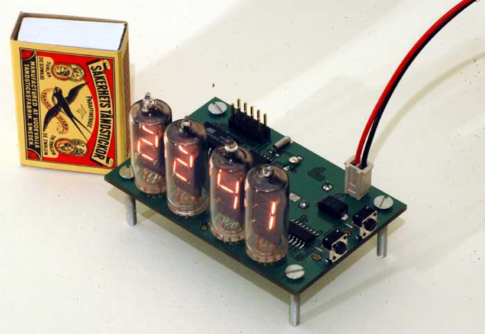

Vor ein paar Wochen, auf einem Funkerflohmarkt in Bremen, fand ich diese niedlichen Numitrons, die DA 2100 von Apollo
(vergleichbar mit den DR 2100 von RCA), da konnte ich nicht widerstehen. Leider waren es nur vier Stück, gebraucht und
ungeprüft. Egal, erstmal kaufen, nach Hause bringen und dann überlegen was damit anzufangen ist.
Die Entscheidung kam schnell: Uhren sind immer gut ...

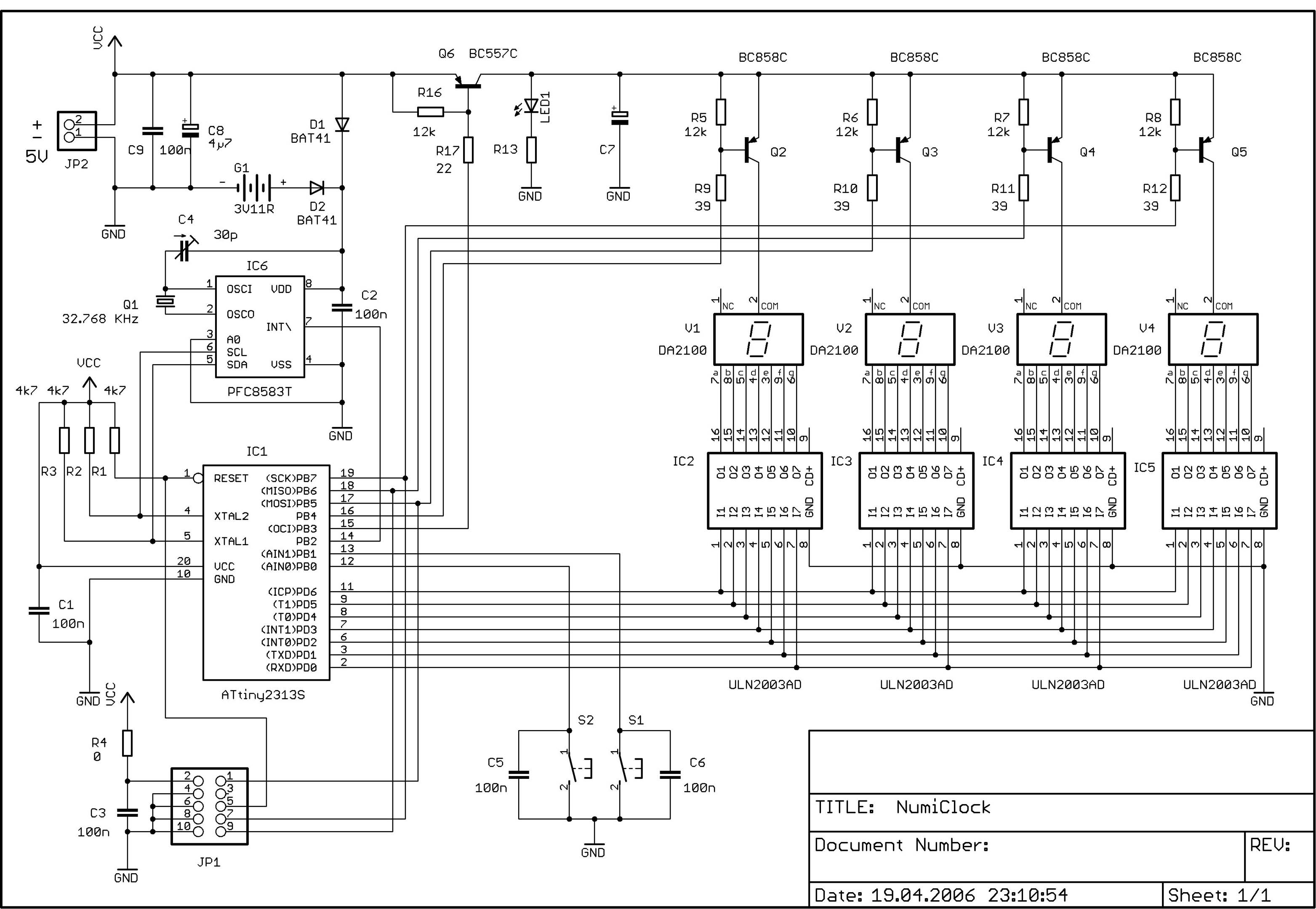

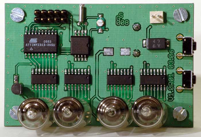

Entsprechend der Größe der Anzeigeröhren sollte auch die Leiterplatte klein ausfallen, also ist das

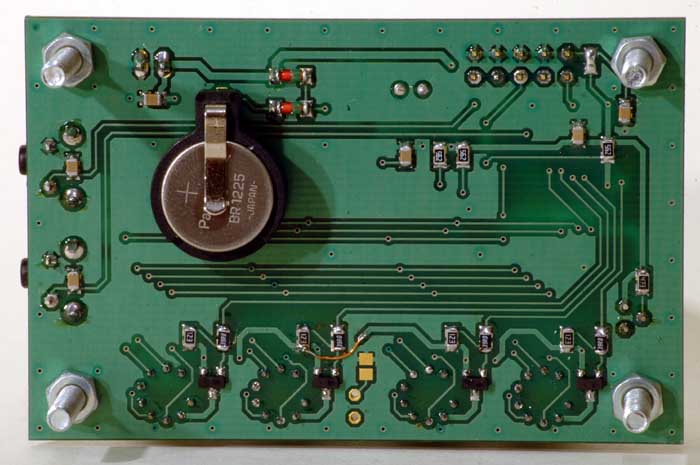

Ganze in SMD aufgebaut. Basis ist ein kleiner AVR (IC1) von Atmel, getaktet vom internen RC-Oszillator. Damit die Uhr auch
bei Netzausfall weiterläuft, wird ein Uhrenchip (IC6) verwendet der mit einer Batterie gepuffert wird. Angesteuert wird
dieser durch den IIC-Bus, die Erweiterung der Schaltung mit weiteren I/O-Funktionen ist also möglich.

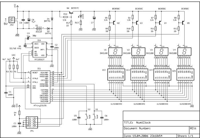

Numitrons kann man nicht, wie LED's oder Nixies, im Multiplexbetrieb einfach zusammenschalten. Sie müssen durch
Dioden in den Segmentleitungen getrennt werden. Das macht also 28 Dioden, selbst in SMD brauchen die verhältnismäßig
viel Platz. - Da aber auch noch Treibertransistoren gebraucht werden, bot sich Verwendung von vier Darlington-Treiber
(IC2-IC5) an. Jeder Chip enthält sieben einzelne Transistoren samt Vorwiderstände, kann also direkt vom Controller
angesteuert werden.
dargestellt.)
Der Transistor Q6 wurde noch ganz zum Schluss eingesetzt, durch den PWM-Pin des Controllers kann damit (wenn gewollt) die
Helligkeit der Anzeige gesteuert werden. Der Kondensator C7 kann entfallen, die Anzeigen sind träge genug.
Mit den beiden Tastern wird die Stellfunktion realisiert, LED 1 ist eigentlich eine kleine Glühlampe, die zwischen
der Stunden- und Minutenanzeige plaziert ist.
Ein Netzteil ist auf der Platine nicht vorgesehen. Ein kleines (stabiliertes) Steckernetzteil (5 Volt, 300mA) reicht
dafür völlig aus.

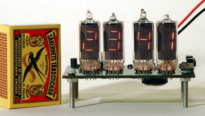

Die folgenden Fotos zeigen die mit den IV-9 fertig bestückte Platine, die ich von Stefan Guttmann erhielt. Die
Röhren fanden sich bei Jan Wuesten, www.die-wuestens.de, und Stefan erstellte
das für diese IV-9 - Numitrons angepasste neue Programm für den Controller-IC.

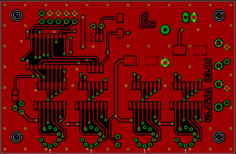

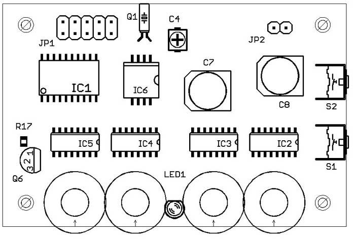

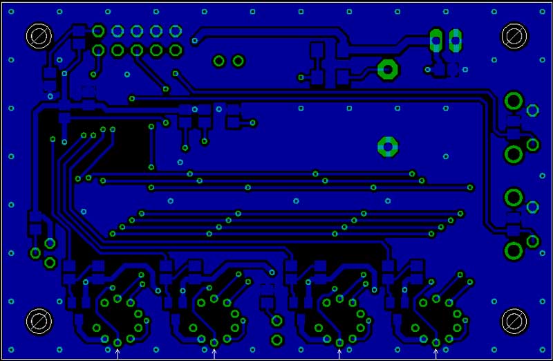

In der Zip-Datei sind die Gerber-Daten, die die Eagle-Datei
(Numiclock.brd) ist in diesem Link.
Es folgen zwei Bilder aus dem Eagle-Programm, die die Platine zuerst von der Bestückungs- und dann von der Lötseite
zeigen:

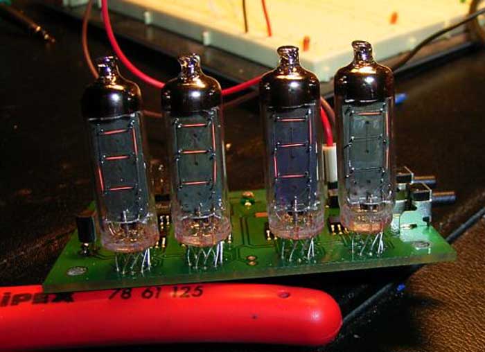

Der Umbau ist ganz einfach, wie man sehen kann. Die Anzeigeröhren musste ich etwas drehen, da der Betrachtungswinkel
der beiden Typen nicht ganz übereinstimmt. - Den Dezimalpunkt musste ich abklemmen, da ich ihn in dieser Version nicht
ansteuern kann.
Ein erstes Foto mit der IV-9:
