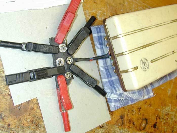

Der folgende, eingescannte, Notizzettel von Hans-Peter ist fast wie ein Tagebuchblatt zu lesen:
Nach einiger Zeit erhielt ich dann auch mein "Baby" zurück, es "spielte" wieder einwandfrei, wie ich voller Begeisterung feststellte.
Auch der Ein/Aus-Schaltkontakt funktioniert wieder prächtig; Hans-Peter hatte ein neues Blech hergestellt, mit der beim Originalteil abgebrochenen seitlichen Lasche.
Hans-Peter dokumentierte seine Arbeiten in hervorragender Weise, wie es die folgenden Fotos zeigen.

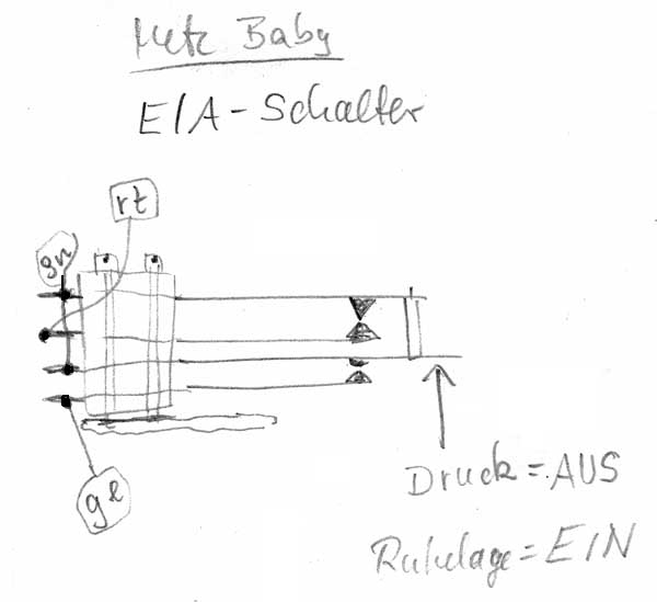

Der Pfeil im folgenden Bild zeigt die abgebrochen Kontaktfeder-Lasche. Der darunter im Boden erkennbare schmale Blechstreifen, der, wenn der Deckel geschlossen wird, hoch gedrückt wird und auf die (hier noch abgebrochene) Lasche drückt, werden die Batterien abgeschaltet.
Die Schalterbelegung:
Hier erkennt man den neu angefertigten Kontaktstreifen:

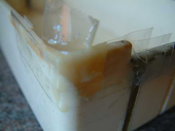

Ein Vorbesitzer hatte wohl versucht eine Buchse anzubringen zur externen Spannungsversorgung. Dieses ist jedoch gehör;ig "in die Hose gegangen" - denn das Plastik des Gehäuses ist grossflächig ausgebrochen.
Mit eingefärbtem Uhu-Plus habe ich die betr. Stelle, mit Tesafilm in Form gehalten, aufgefüllt:
Nach dem aushärten werde ich das Harz zurechtschleifen und nochmals fein überlackieren bzw. -streichen.
Die herausgebrochenen Stellen am Gehäuse sind inzwischen ausgehärtet, etwas beschliffen und nachlackiert (gleiche Farbe wie die Philetta-Gehäuse; Presto Flux Autolackspray, # 1 1 885).

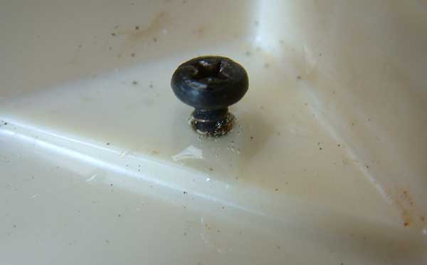

Ein weiteres Ärgernis ist der Deckel. Innen ist ja die Antennenflachspule angebracht, gehalten von einer dünnen Pertinaxplatte, diese wiederum wird mittels vier Schrauben am Deckel befestigt.
Leider ist das Plastik"gewinde" um die Schrauben herausgebrochen. Ich werde diese Löcher nun mit Harzkleber auffüllen und in den noch weichen Kleber dann die Schrauben eindrehen.
Der Zweikomponentenkleber, ein schnell härtender, ist in die Schraubenlöcher eingefüllt und die Schrauben aufgesteckt -
- und eingeschraubt (natürlich wurden die Schrauben vorher mit etwas Fett - Margarine, hüstel hüstel - gegen den Kleber isoliert). Nun alle paar Minuten heraus- und wieder einschrauben, damit die Schraube nicht mit festklebt...
