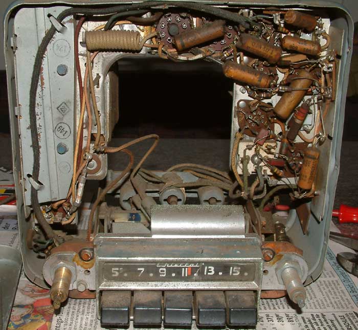

Das hier gezeigte 6 V - Röhrenautoradio wurde von oder für Pontiac, mutmaßlich in 1951-52, hergestellt.
Es ist mit den Röhren 6AV6 (=EBC91) (2 x), 6BA6 (=EF93) (2 x), 6BE6 (=EK90), 6V6GT (2 x), 0Z4 sowie einem Zerhacker bestückt.
Der Empfangsbereich ist MW, das Gerät besitzt 5 Stationstasten.

Unten einer der dringend auzuwechselnden Kondensatoren:
Etliche der Röhren werden ebenfalls ausgetauscht werden müssen - sie haben keinen bzw. kaum noch Getterspiegel:

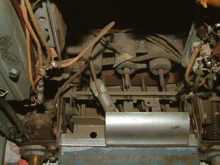

So sah dieses Autoradio aus als es eingebaut war, hinter seiner Armaturenbrett-Verkleidung:

Ich habe soeben (1.2.2009) den Zerhacker geprüft - er funktioniert. Da ich z.Zt. kein Netzteil funktionsfähig habe, welches 6 Volt bei ca. 10 Amp. liefert, konnte ich das Autoradio noch nicht insgesamt testen. Deshalb zog ich alle Röhren, bis auf die Gleichrichterröhre 0Z4 (eine Gas-Gleichricterröhre die ohne Heizung betrieben wird), aus den Fassungen und danach konnte ich das Gerät anlaufen lassen. Nach etwa einer Minute stieg die Anodenspannung, am Netzteilelko gemessen, auf über 200 Volt sodass ich zuversichtlich am Gerät weiterarbeiten kann.
Heute (3.2.2009) habe ich ein provisorisches Netzteil zusammenbauen können. Es werden etwa 6 Amp benötigt. - Das Autoradio funktioniert! Ohne dass ich bisher irgendeinen Elko oder Kondensator ausgetauscht habe.
Ich musste zwar eine starke Antenne anschliessen - nach Tausch aller alten Cs wird sich die Eingangsempfindlichkeit, da bin ich mir sicher, bedeutend erhöhen.
