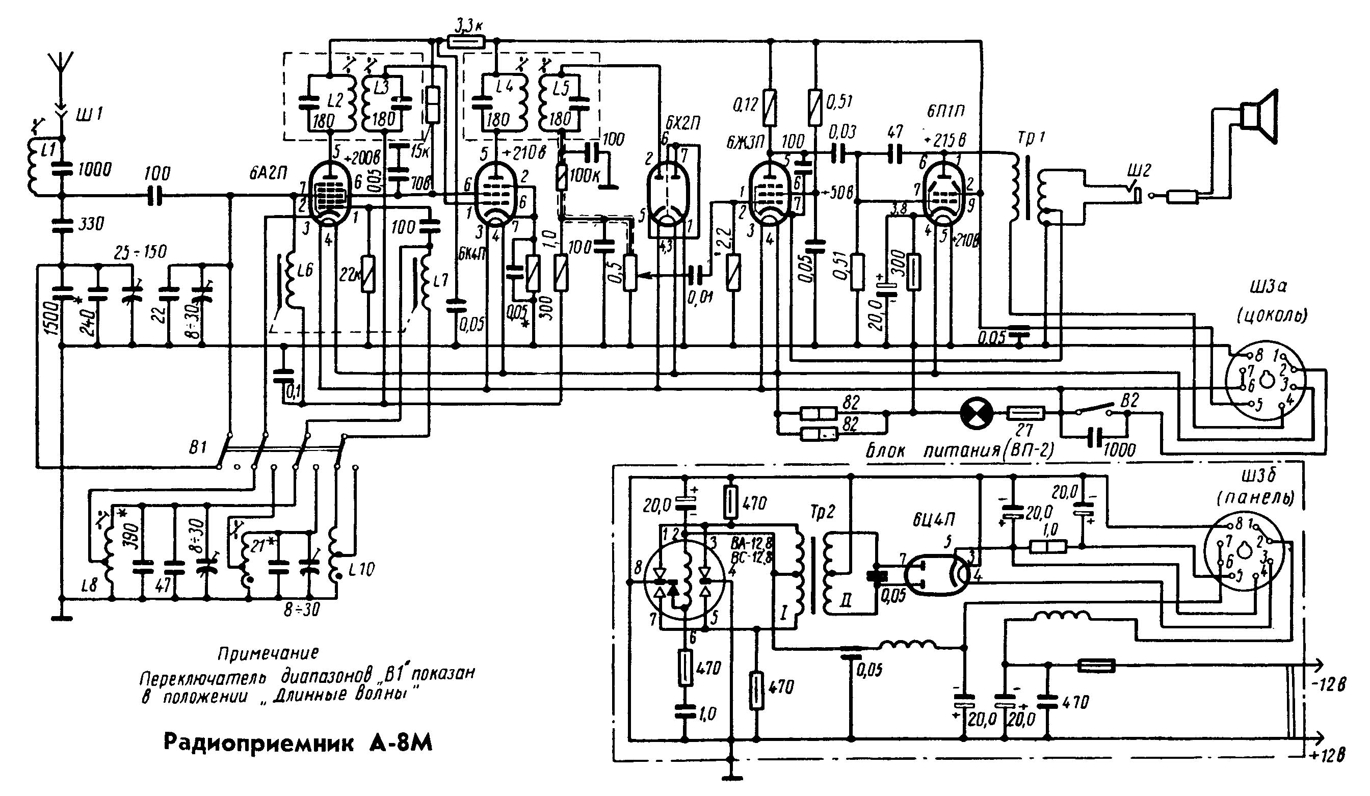

Die Schaltung des Gerätes (Bild anklicken, um die volle Bildqualität anzeigen zu lassen) :
Die Schaltung
