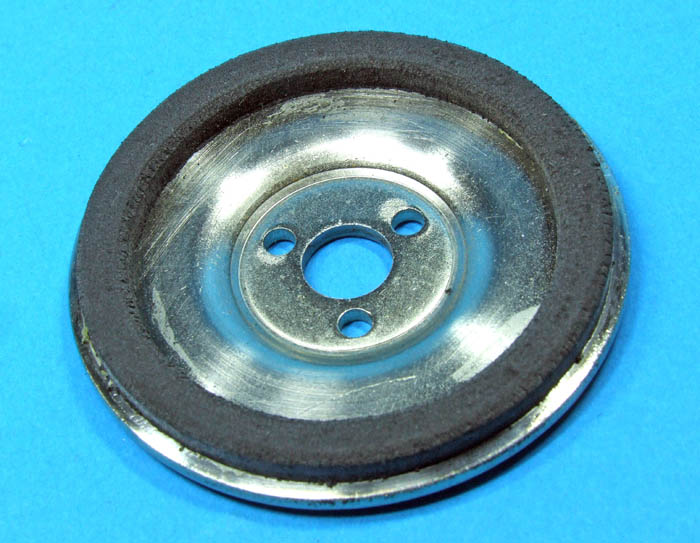

Diesem Grundig-Produkt wurde eine ganz bestimmte Krankheit, ja geradezu schon eine Seuche, mitgegeben: Die Gummibeschichtung der Andruckscheibe, die die Andruckwelle des Motors direkt aufnehmen muss, wurde nach rel. kurzer Zeit hart und spröde, so dass kein Antrieb mehr möglich war.
Die beiden folgenden Fotos zeigen eine solche Andruckscheibe: (Sämtliche folgenden Fotos wurden von Siegfried erstellt.)
Viele verhalfen sich mit O-Ringen, die aufgeklebt und abgeschliffen wurden - dies ist eine Möglichkeit; nur leider nicht allzu lange haltbar. Ich kenne keinen O-Ring, der eine Dauerbelastung standhält ohne nach kurzer Zeit ebenfalls spröde zu werden.
