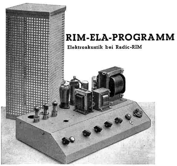

Das RIM-Programm umfaßt deshalb sowohl komplette Verstärker, wie auch eine Anzahl von Zusatzgeräten, mit denen sich manche alte Anlage vervollständigen und verbessern läßt.

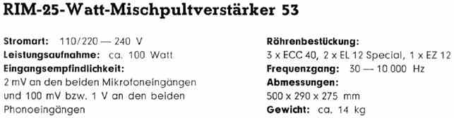

Der RIM-Mischpultverstärker 53 ist als Universalverstärker entworfen. Das heißt, er vereinigt eine Anzahl von Eigenschaften, die bei der Musikübertragung im Heim, in großen Räumen und auch im Freien erwünscht sind.

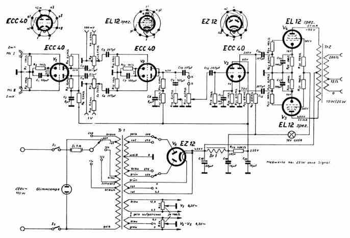

Vierfachmischung.
Das Gerät besitzt, wie aus nachfolgender Schaltung ersichtlich ist, zwei getrennte mischbare Mikrophoneingänge, sowie zwei getrennte Phonoeingänge, die beliebig untereinander gemischt werden können. Die beiden Mischstufen, sowie die Phasenumkehrstufe sind mit der für Anfangsstufen besonders geeigneten Doppelröhre ECC 40 bestückt.
25 Watt ! - oder Sparschaltung: 15 Watt.
In der Gegentakt-Endstufe werden zwei Röhren EL12-Spezial verwendet. Damit läßt sich eine Sprechleistung von maximal 25 Watt erzielen. Für die Fälle wo eine Leistung von 15 Watt ausreicht, ist eine Sparschaltung vorgesehen die die Anodenspannung von 350 Volt auf 275 Volt herabsetzt.

Der Aufbau des Gerätes erfolgt in einem Standardgehäuse, dessen äußere Form dem technischen Verwendungszweck angepaßt ist. Das Oberteil des pultförmigen Gehäuses ist abnehmbar.

Das Schaltbild dieses Verstärkers mußte ich stark komprimieren um die Seitenanzeige noch erträglich zu halten, daher wurde es ziemlich unleserlich. Ich biete deshalb hier das Schaltbild noch einmal, in unkomprimierter Form als Zip-File, zum Download an :
25W-EL12-S-unkomprimiert.zip
