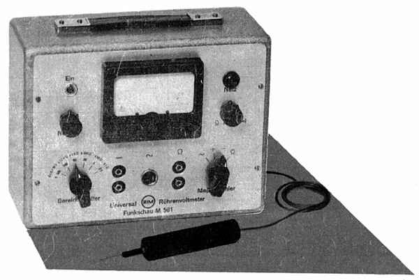

Roehrenvoltmeter (1961)

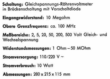

Bei der Durchführung von elektrischen Messungen wird vorausgesetzt, daß der Stromverbrauch des dazu verwendeten Meßgerätes das Meßergebnis nicht verfälscht. In der Meßtechnik verwendet man daher zur Messung von Gittervorspannungen, HF-Vormagnetisierungsspannungen etc. Rohrenvoltmeter, die einen sehr hohen Eingangswiderstand aufweisen.

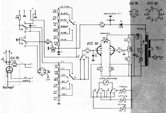

Unser RIM-Röhrenvoltmeter wurde nach einem in der Funkschau (Heft 1/56) von Herrn Ing. Limann veröffentlichten Schaltung gebaut. Das Röhrenvoltmeter hat sich schon vielfach bewährt und zeichnet sich vor allem durch seine große elektrische Stabilität aus.
