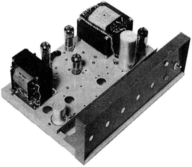

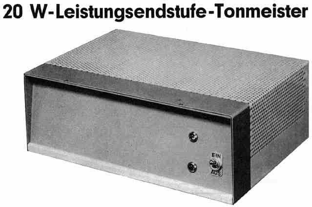

Der gesamte elektrische Aufbau ist in einem grauen Metallgehäuse untergebracht. Eine Perforation sorgt für die
entsprechende Luftkühlung der Röhren und Transformatoren bei Dauerbetrieb.

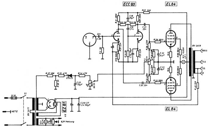

Die Tonfrequenz gelangt dann von der Eingangsnormbuchse her auf das Steuergitter des ersten Triodensystems der Röhre
ECC 83 und liefert die Gitterwechselspannung für V 3. Gleichzeitig erhält das zweite Triodensystem von V 1 als
Gitterwechselspannung einen Teil der Ausgangsspannung des ersten Triodensystems. Die Gegenkopplungsglieder R 22 und R 23
wurden so dimensioniert, daß die von dem ersten und zweiten Triodensystem von V 1 gelieferten und um 180°
phasenverschobenen Ausgangsspannungen amplitudenmäßig übereinstimmen.
Neben der Gewinnung zweier amplitudengleicher Steuerspannungen mit einem Phasenunterschied von 180° für die Versorgung
der Gegentaktendstufe liefert die Phasenumkehr-Stufe noch eine zusätzliche Spannungsverstärkung, so daß die
Gegentaktendstufe mit der zur Erzielung von 20 W Ausgangsleistung notwendigen Gitterwechselspannung von ca. 10 Volt
"angesteuert" werden kann. Die beiden in Gegentaktschaltung arbeitenden Endröhren EL 84 (V 2 und V 3) werden
nun über C 21 und C 24 mit je einer um 180° phasenverschobenen Steuerspannung gleicher Amplitude angesteuert.
Während beispielsweise V 2 eine Steuerspannung von + 9 Volt erhält, bekommt die Röhre V 3 eine
Gitterwechselspannung von - 9 Volt. Die Primärwicklung des Gegentaktüber-tragers BV 2468 T ist daher in zwei
symmetrische Hälften primärseitig aufgeteilt, wobei die Zuführung der Anodengleichspannung vom Netzteil her
über die Mittelanzapfung erfolgt. Durch die gleichzeitige, amplitudengleiche und phasenverschobene Aussteuerung der
beiden Endröhren erhält man daher bei der Gegentaktanordnung eine große Ausgangsleistung, und durch die
symmetrische Anordnung der beiden primärseitigen Wicklungshälften hebt sich gegenseitig ein Großteil der
Verzerrungen der Endröhren auf.
Neben der Gegentaktschaltung ist der äußerst niedrige Klirrfaktor des Verstärkers auch der sog. festen
Gittervorspannung der Endröhren zu verdanken. Wie aus dem Schaltplan ersichtlich ist, wird die Gittervorspannung der
Endröhren wech-selspannungsseitig einer Hälfte der Anodenwicklung des Netztrafos entnommen. Der Spannungsteiler
R 37 / R 36 sorgt dafür, daß nur ein Teil der Anodenwechselspannung an den Gleichrichter über den
Schutzwiderstand R 35 gelangt. Die durch den Gleichrichter gleichgerichtete Wechselspannung gelangt über R 34, P 6,
P 7, R 28, 29 und R 32, R 33 als negative Vorspannung auf die Steuergitter der beiden Endröhren.
Der Kondenstor C 25 wird zur Siebung der gleichgerichteten negativen Vorspannung verwendet. Die exakte Einstellung der
vorgeschriebenen negativen Vorspannung sowie der einwandfreie Abgleich der beiden Anodenruheströme kann durch die
Regler P 6 und P 7 vorgenommen werden.
Um ein Selbstschwingen der steilen Endröhren zu vermeiden, sind unmittelbar an den Fassungsanschlüssen der beiden
Endröhren die Schutzwiderstände R 29, R 33, R 38, R 39 angebracht.
Von der 5 Ohm-Anzapfung der Sekundärwicklung des Ausgangsübertragers führt ein Gegenkopplungskanal über
R 40 zurück zum aufgeteilten Kathodenwiderstand des ersten Triodensystems der Phasenumkehrstufe V 1.
Wie bereits erwähnt, verfügt der Ausgangsübertrager neben den niederohmigen Lautsprecheranschlüssen auch
über einen sogenannten 100 V-Ausgang (800 Ohm bei 12,5 W), der die Anpassung unterschiedlicher Lautsprecher und
Tonsäulen über lange Leitungen an den Verstärker gestattet.
Eine Aussteuerungskontrolle erfolgt durch das Lämpchen 10 V / 0,05 A in der Schirmgitterzuleitung der beiden
Endröhren. Bei Vollaussteuerung der Endstufe fließt ein entsprechend größerer Schirmgitterstrom, der
das Lämpchen zum Aufleuchten bringt. Eine solche Kontrollmöglichkeit erweist sich insbesondere dann als
nützlich, wenn Verstärker und Lautsprecher in zwei verschiedenen Räumen stehen (Anzeige von akustischen
Rückkopplungen, Übersteuerungen).
