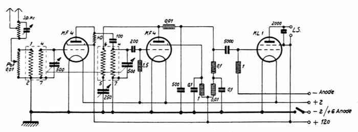

Über einen Sperrkreis (kann entfallen) führt der Antennenanschluß zu einem
Potentiometer, mit dessen Hilfe die Eingangsspannung in weiten Grenzen geregelt werden kann. Von dem Potentiometer aus geht
es über eine induktive Kopplung zum ersten Schwingkreis und von da zur Hochfrequenz-Verstärkerröhre. An diese
ist der zweite Schwingkreis mittels Drossel und Kondensator angekoppelt.
Das Audion, das mit Gittergleichrichtung arbeitet, wurde mit der Endröhre in Widerstandskopplung verbunden.
Bei aller Einfachheit der Schaltung, ist die Leistungsfähigkeit des Empfängers beachtlich groß. Das
erklärt sich vor allem durch die Anwendung dreier Fünfpolröhren mit sehr hohen Verstärkungsziffern. Die
sehr guten Eisenspulen tragen dazu bei, die Fernempfangsleistung des Gerätes zu steigern. Die gewählte
Endröhre hat einen guten Wirkungsgrad und ermöglicht auch bei geringer Anodenspannung eine beträchtliche
Lautstärke.

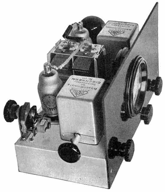

Aufbau und Verdrahtung des Gerätes sind - der Schaltung gemäß - einfach und übersichtlich. Durch
Anwendung käuflicher Spulen wird der Bau des Gerätes sehr bequem gemacht. Die Urzeigerskala, die eine besonders
geringe Bauhöhe des Gerätes ermöglicht, gibt dem Gerät - seinem Charakter gemäß - ein
neuzeitliches Gepräge.
