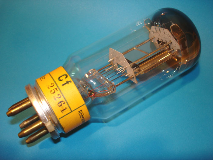

Die Cf ist eine NF-Endtriode.
Von Velin Tourmakov erhielt ich diese Fotos:
Daten der Cf :
Heizungsdaten: 3,8 V und 0,25 A; direkt geheizt
Anodenspannung: 130 V (max. 150 V)
Steuergitterspannung: -8 V
Anodenstrom: 25 mA
Kathodenwiderstand: 320 Ω
Steilheit: 16 mA/V
Durchgriff: 16,6 % Innenwiderstand: 2 kΩ
Anodenwiderstand: 2 kΩ
Nutzleistung. 4 W
