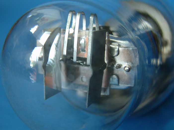

Die E3a ist eine NF-Endpentode für Breitbandverstärker.
Hinweis: die hier gezeigte ist eigentlich eine E3aIII, da sie einen Topfsockel hat. Sie entspricht mit ihren Daten der AL1 bzw. E443H / RES964
Leider stehen mir z.Zt nur diese Kurzdaten zur Verfügung: Heizung: 4 V und 1,1 A; direkt
Anodenspannung: 220 V
Steuergitterspannung: -12 V
Schirmgitterstrom: 7 mA
Anodenstrom: 30 mA
Steilheit: 2,9 mA/V
Leistung: 9 W
