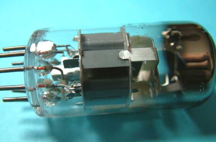

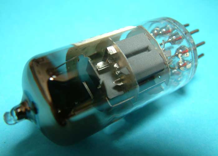

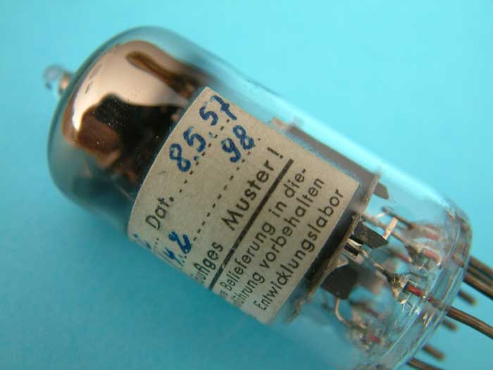

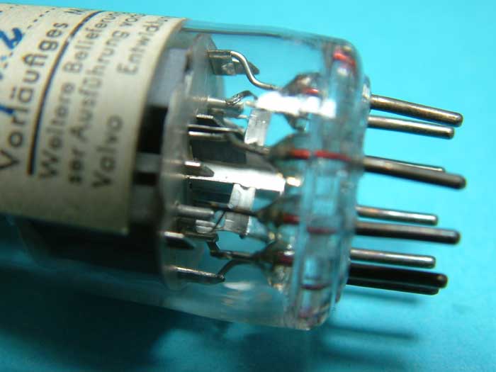

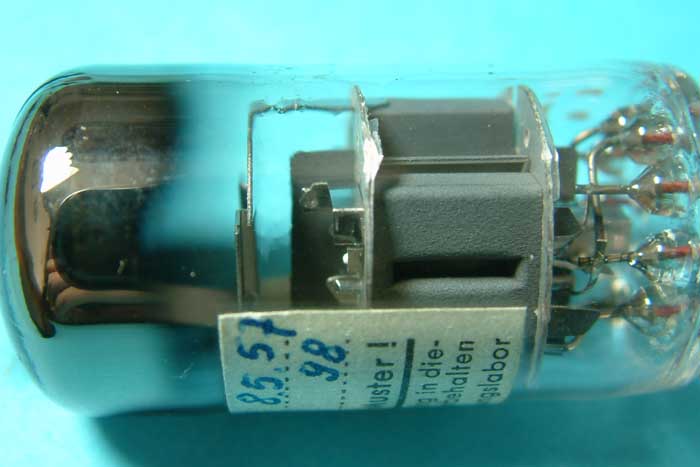

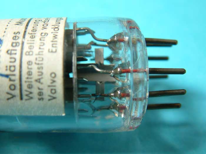

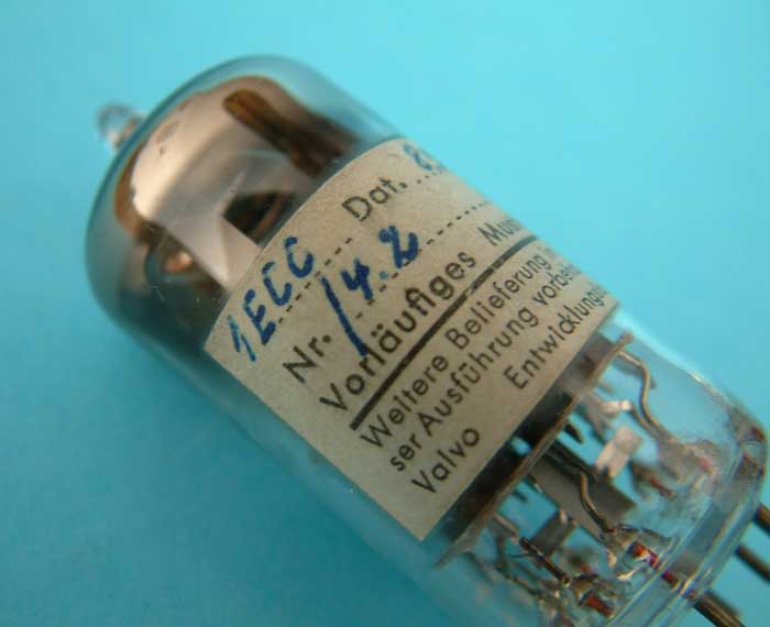

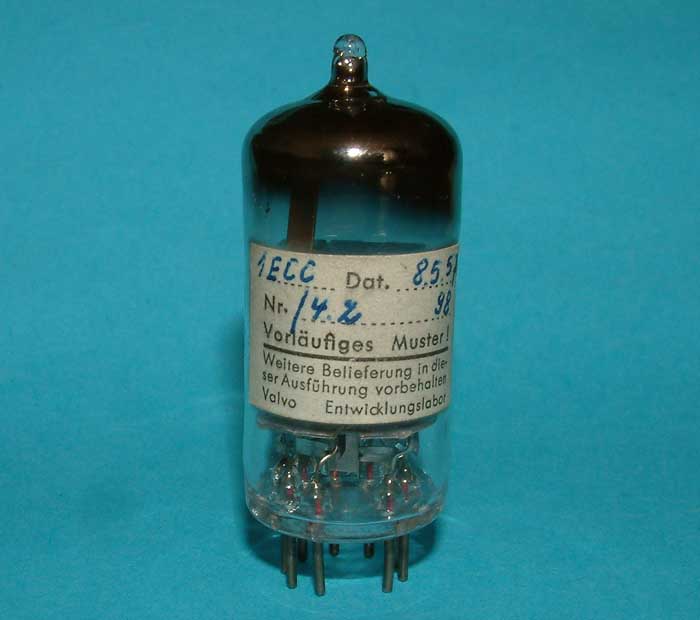

Die hier vorgestellte Röhre ist ein Labor-Entwicklungsmuster von Valvo.
Als eine ECC88 (oder E88CC, aber wohl eher ECC88, weil ohne Gold-Pins), habe ich sie auf meinem W20 gemessen und, noch ohne negative Gittervorspannung - aber bei einer Anodenprüfspannung von + 90 Volt, wickelte sich fast der Zeiger um den Endanschlag.
Bei nur noch 80 Volt Anodenspannung und nur geringster negativer Gittervorspannung (-0,5 Volt) dasselbe, es ist also eindeutig eine ECC88 - oder, hätte sie Goldpins, CCa oder E88CC.

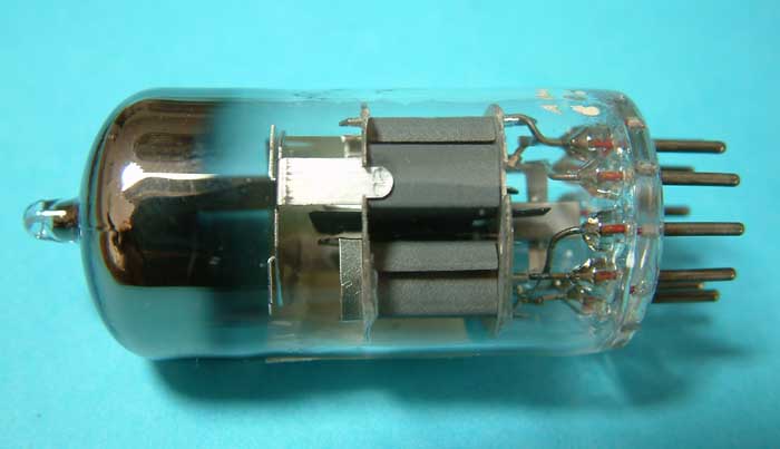

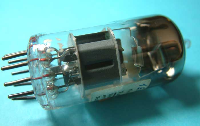

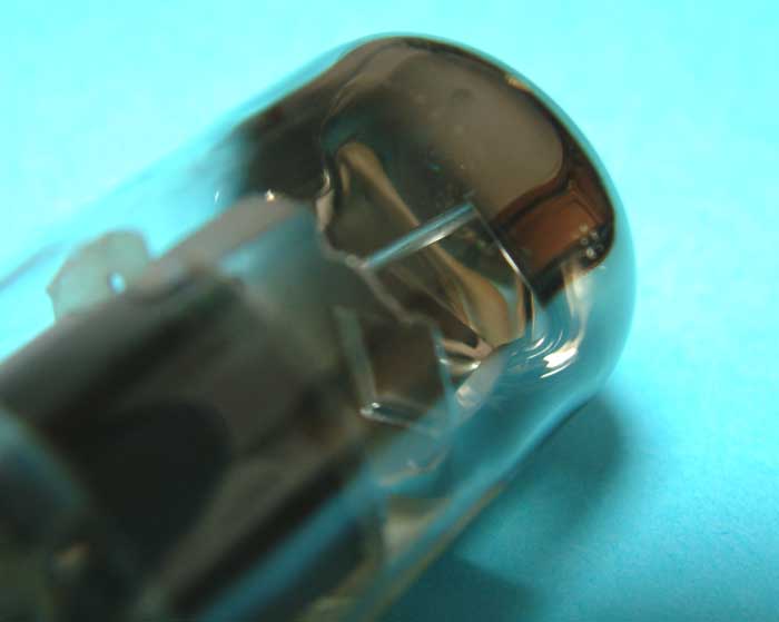

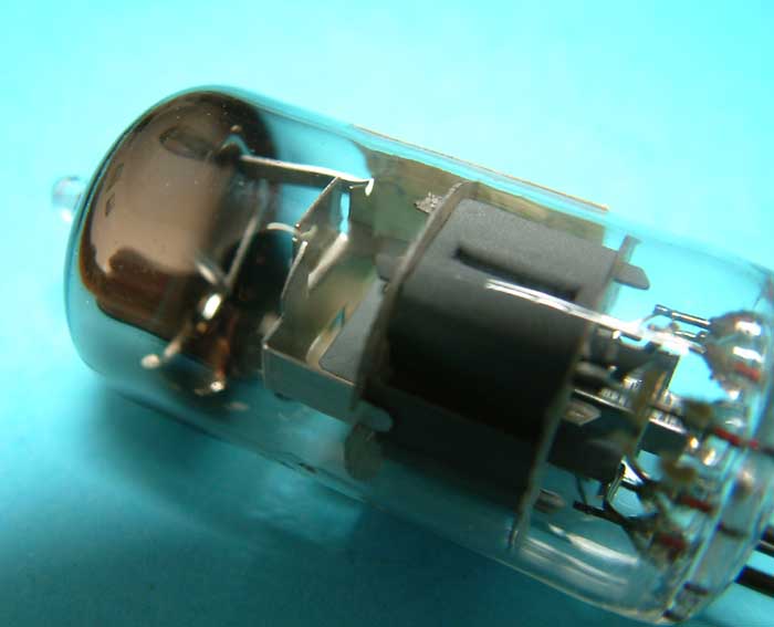

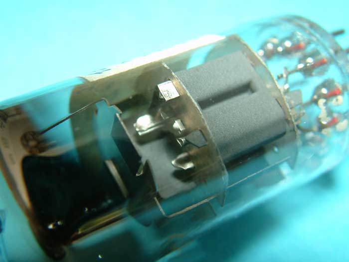

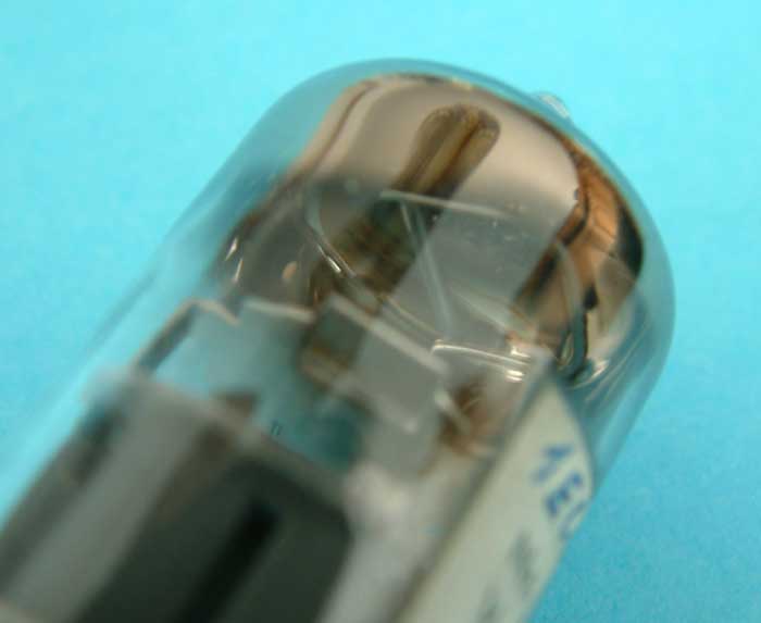

(Schaut man sich aber mal die CCa von Valvo genau an (hier in dieser Seite zur ECC88-Familie) - und die Goldpins unbeachtet lässt - dann sieht man eine verblüffende Ähnlichkeit in allem, vom Systemaufbau bis zu den Abschirmungen, dem Getterhalter und dem steigbügelförmigen Getter. - Was sollte einmal diese Röhre werden, wenn sie in Produktion ginge?)
