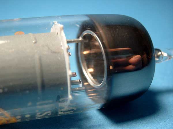

Die XL 84 / 8BQ5
Eine Sonderstellung nimmt, aufgrund ihrer Heizung, die XL 84 ein, die auf dieser Seite vorgestellt wird.
Die hier gezeigte Röhre wurde vom amerikanischen Zweig der Philips-Tochter Amperex hergestellt.
Die XL 84 - in den USA unter der Bezeichnung 8BQ5 auf dem Markt, wird mit 8 V / 0,6 A beheizt.
Hinweis: in deutschen Röhrenhandbüchern, wie beispielsweise die RTT aus dem Franzis-Verlag, wird die XL 84 mit einer Heizspannung von 8,5 Volt angegeben, während die 8BQ5 mit 8 Volt angegeben ist.
