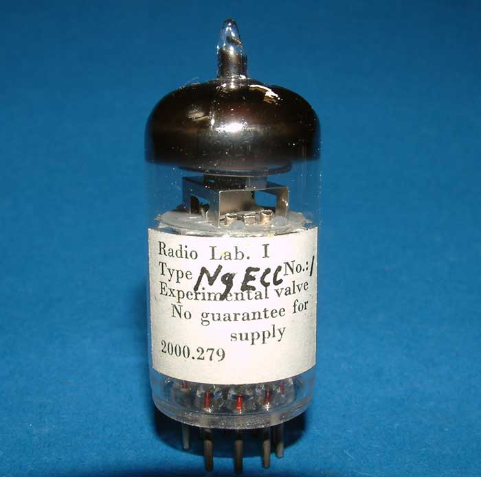

Entwicklungs- und Labormuster - die NG-ECC von Radio Lab, USA

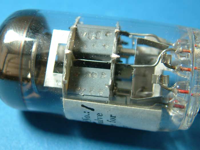

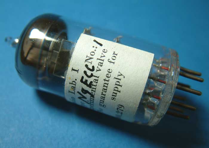

Die NG-ECC ist eine Doppeltriode mit Spanngitter. - Leider ist nicht erkennbar welche Serienröhre es auf dem Weg zur Serienfertigung hätte werden sollen.
Wie man auf dem aufgeklebten Zettel erkennen kann, ist es sogar das erste Labormuster dieser Entwicklungsreihe, die #1.

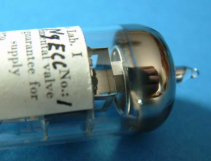

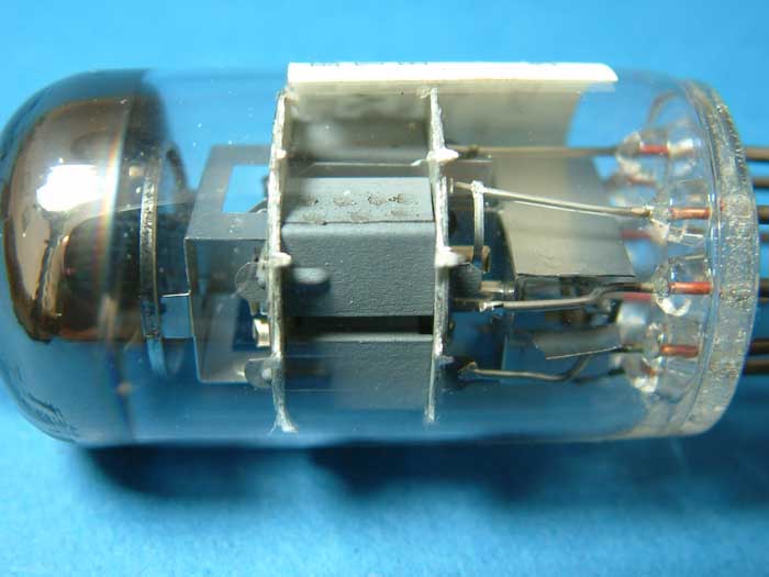

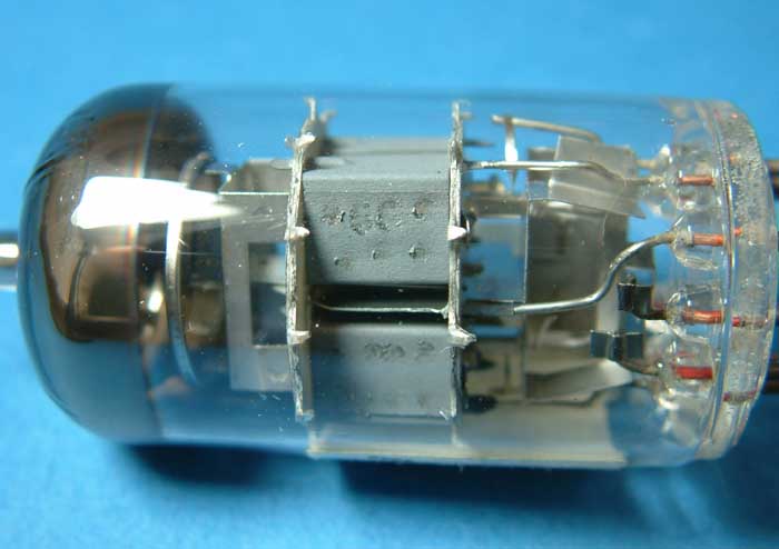

Auf dem folgenden Foto sind deutlich die beiden Spannstäbe erkennbar; sie werden durch die dazwischenliegende Metallplatte auf Abstand und die Gitterwicklung somit auf Spannung gehalten:

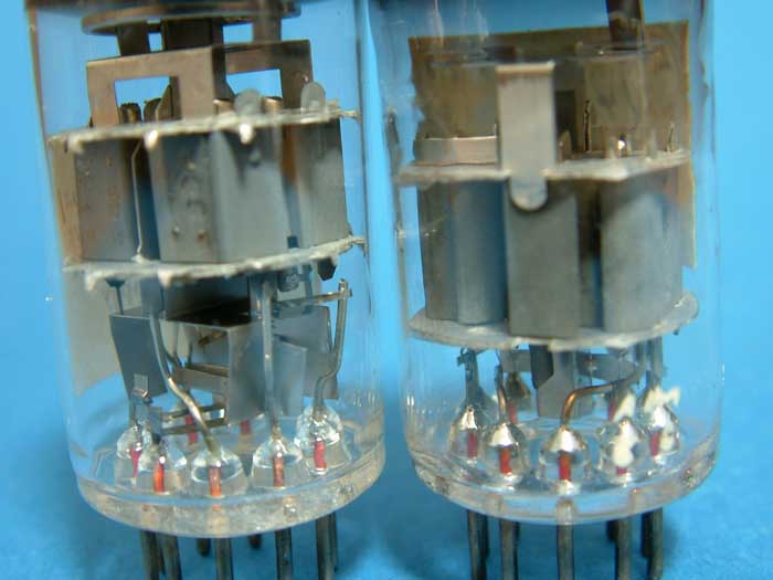

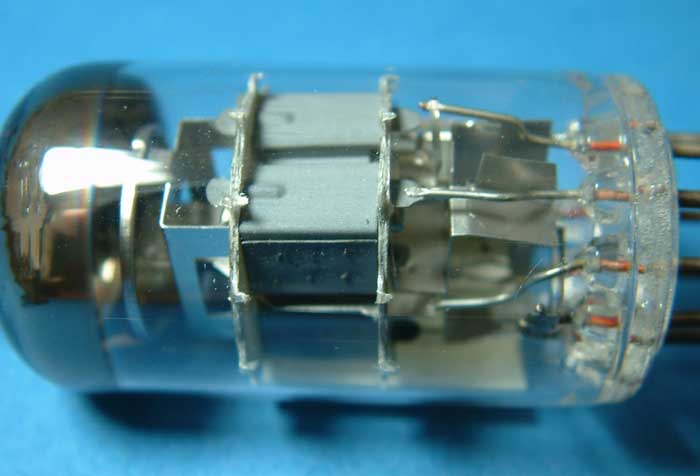

Diese NG-ECC im Vergleich neben einer anderen Spanngitterröhre, einer ECC88 von Valvo:
