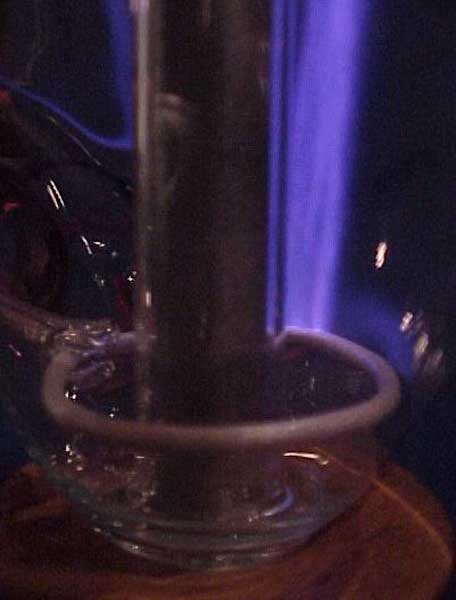

Im Gegensatz zu einer Geißler-Röhre entsteht im Inneren der De la Rive eine Fadenstrahlentladung, welche um den Kern des im unteren Teil der Röhre befindlichen Elektromagneten rotiert (Rotation des Funkenstroms).

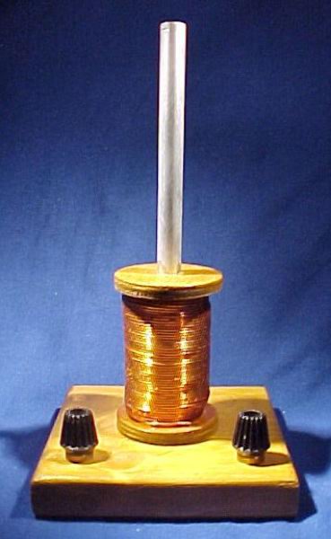

Der Sockel : Grundbrett = 10 cm x 10 cm
Spule 6.5 cm hoch / 4 cm Durchmesser
Der Eisenstab: 10 cm hoch / 10 mm Durchmesser

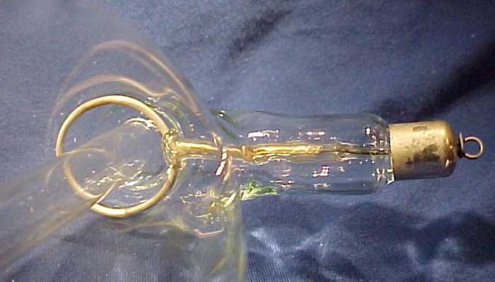

Der untere seitliche Anschluss

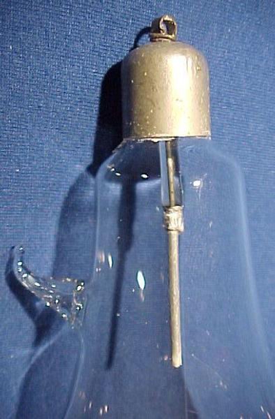

Der obere Anschluss

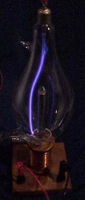

Und jetzt gehts los: befeuert mit ca. 15.000 Volt

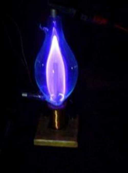

Es folgt eine Langzeitaufnahme.
Der Strahl dreht sich ca. 2 mal pro Sekunde, wenn am Elektromagneten 4 V / 3.5A anliegen!
Wechselt man die Polung am Magneten, ändert sich die Drehrichtung.
