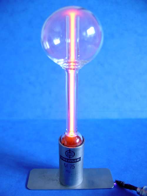

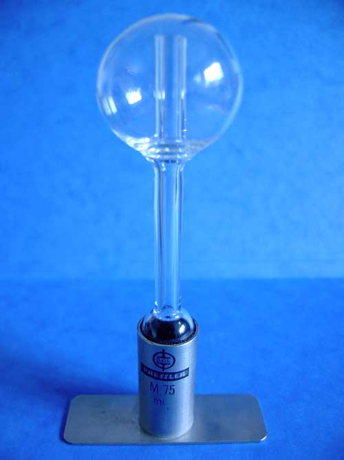

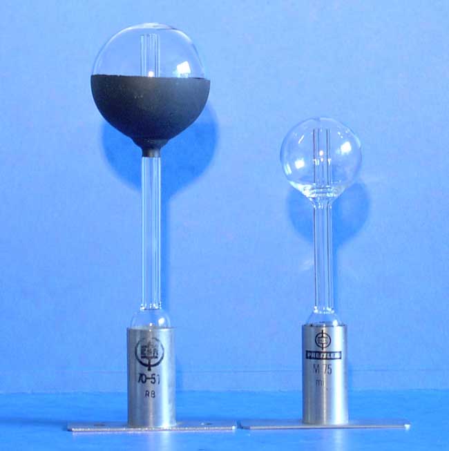

Die folgende Röhre ist vermutlich der Vorgänger der Hochspannungsanzeigeröhre 70-51, ihre Abmessungen sind etwas kleiner, die untere Kugelkopfhälfte ist bei ihr noch unlackiert.
Sie war gedacht zum Anschluß an hochspannungsführende Sammelschienen und Leiter.

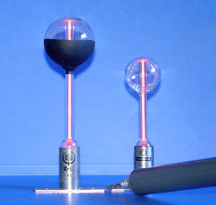

Sie besitzt keine Innenelektrode, deshalb kommt nur ein Betrieb mit Wechselspannung in Frage (NF und HF ; Gegenpol: Erde)

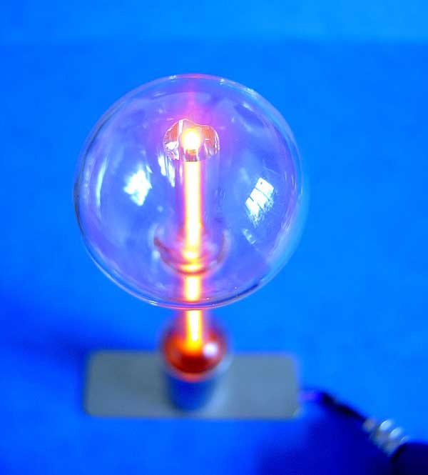

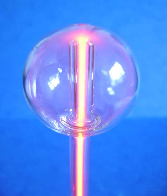

Diese Anzeigeröhre macht von der positiven Säule einer Neonentladung gebrauch, sie diente als Warnleuchte um ein Berühren von hochspannungsführenden Leitern zu vermeiden.

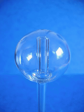

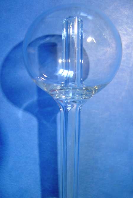

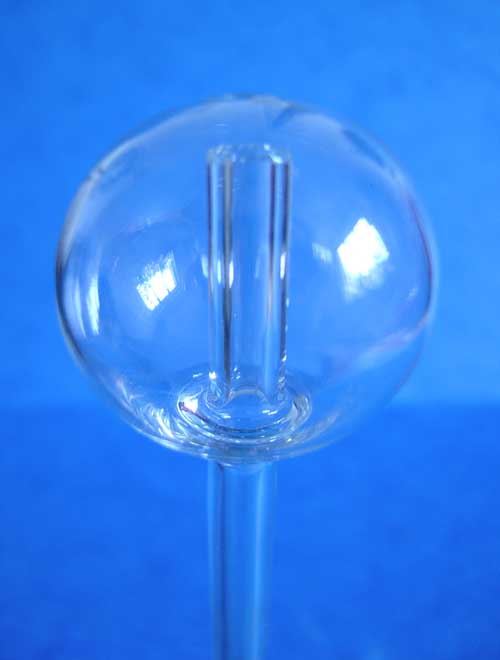

Zur besseren Erkennbarkeit - auch bei Sonnenlicht - besitzt sie ein Kapillarrohr.

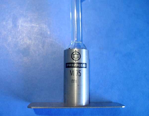

Der Spezialsockel der M 75 war, wie die 70-51, zum unmittelbaren Anschluß an Sammelschienen geeignet.
Die beiden ersten Fotos zeigen die kleinere M 75 neben der 70-51.
