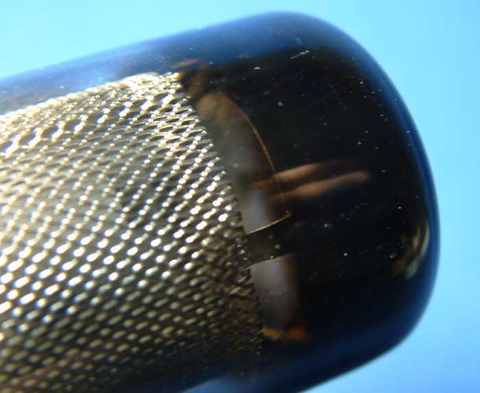

Das Triodenteil der UCH21 :
Oberhalb des Systems erkennbar ist die mit dem Abschirmgitter verbundene Metallscheibe, darüber befindet sich der Getterhalter - ein von Philips verwendetes Merkmal
Die nächste UCH 21 wurde von Telam in Polen hergestellt, unter Philips-Lizenz
Diese UCH21 zeigt ein völlig anders aufgebautes Triodensystem - sehr schön ist hier die Gitterwicklung der Triode erkennbar:
Auch der Getterhalter ist völlig anders als die von Philips verwendete Bauform:
