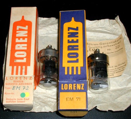

Die EM 72 stammt, baugleich mit der EM 71, ebenfalls von Lorenz :

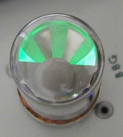

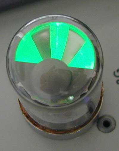

Der Unterschied zwischen der EM 71 und der EM 72 liegt in der Beschichtung des Leuchtfeldes - bei der EM 72 sind zwei Bereiche nicht beschichtet worden. Das folgende Foto zeigt beide Typen nebeneinander, deutlich ist bei der EM 72 (rechts im Bild) der unbeschichtete Bereich erkennbar :
