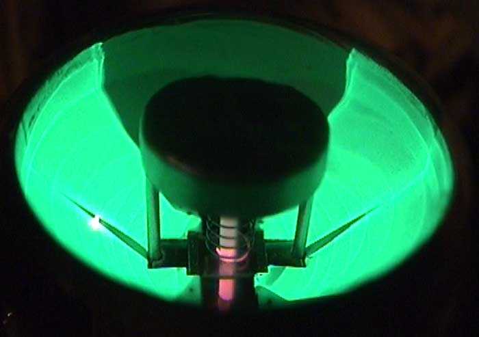

Die 6AF6 ist eine Stereoanzeigeröhre OHNE eingebautes Triodensystem. - Das bedeutet, sie besitzt keinerlei eigene Empfindlichkeit, sie 'vertraut' auf externe Ansteuerung. Ein ungewöhnliches Konzept und eine sehr interessante Variante.
Eine weitere RCA-6AF6G, die sich mittlerweile in meiner Sammlung befindet, zeigt weitere Detailfotos:
(Dieses Beschaltungsbeispiel macht aus dieser Röhre eine Mono-Anzeige. Soll sie zur Stereoanzeige beschaltet werden, so muß das zweite Steuergitter (Pin 4) von einer weiteren Steuerröhre angesteuert werden.)
