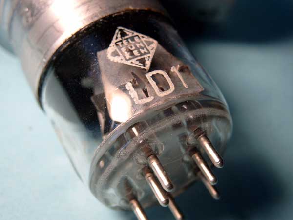

Die folgenden Bilder zeigen die Triode (für den UKW-Bereich) LD 1
Die hier abgebildete Röhre fand eine Nachkriegs-Verwendung durch die Post - bemerkenswerterweise.

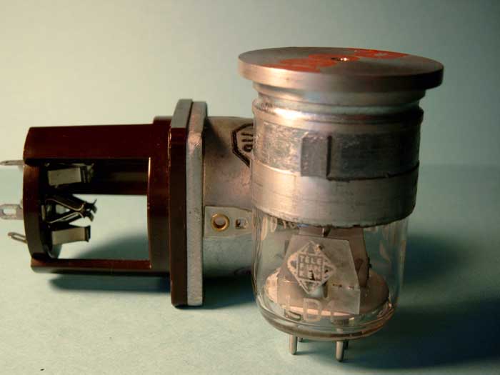

Es folgen, um ein Einsatzgebiet der LD1 zu demonstrieren, einige Bilder des Überlagerers "Michael", der im Würzburg-Radar dazu diente die RX Frequenz zu verändern. Er wurde nachgerüstet als die Engländer Stanniolstrefen in Massen abwarfen, um das deutsche Radar "blind" zu machen.
Die gleiche Baugruppe wurde aber auch als Oszillator in Richtfunkstrecken eingesetzt.
Bestückt ist die Baugruppe mit einer Dezi-Triode Typ LD1:
