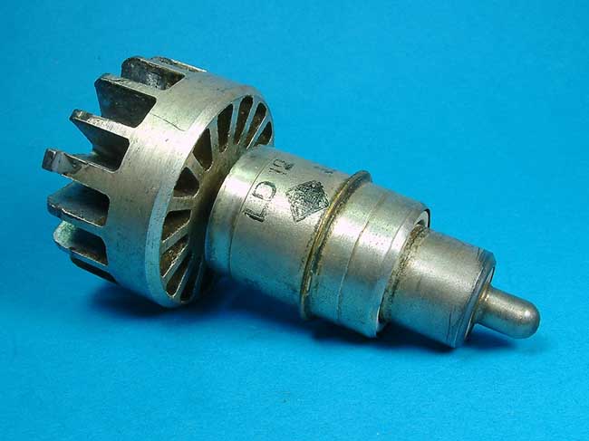

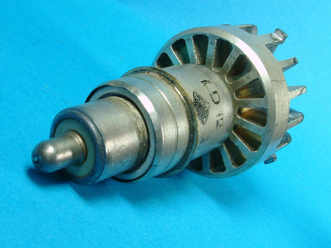

Die folgenden Bilder zeigen die LD 12

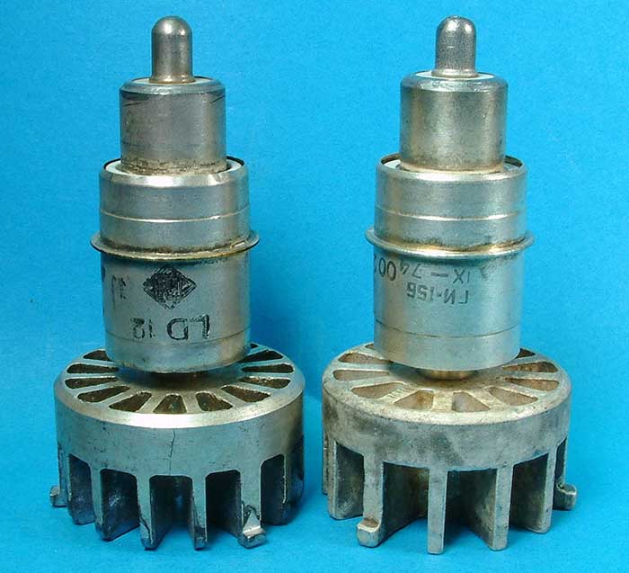

Das folgende Fotos zeigt die in der DDR für Russland nachgebaute LD 12 :
