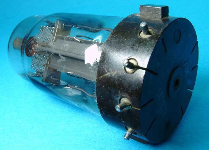

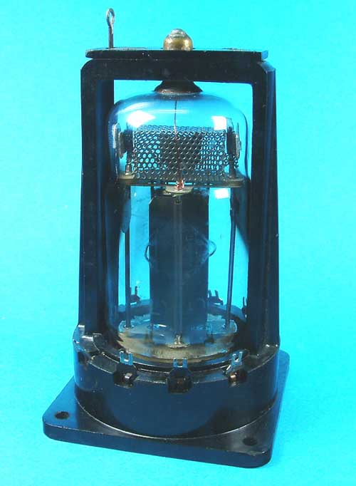

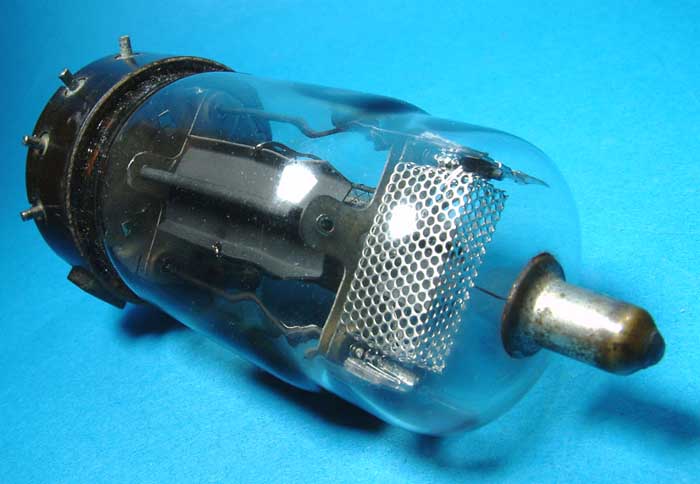

Die folgenden Bilder zeigen die HF-Pentode LV 30
Die LV 30 wurde als Breitbandverstärkerpentode für Sende-, Empfänger- und Impulsstufen bis 2 m eingesetzt

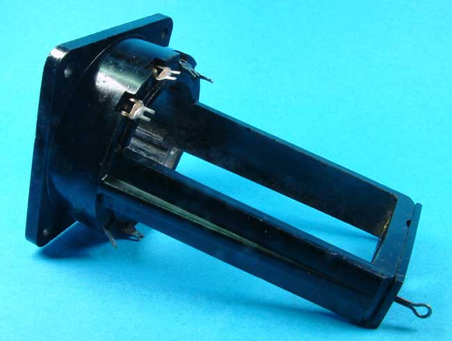

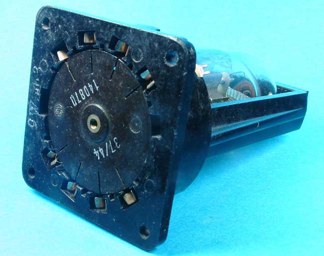

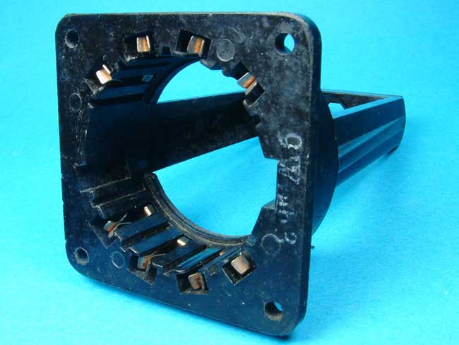

Die Fassung dieser Röhre entspricht der Fassung für die LG 4; dort sind weitere Detailfotos zu finden.
