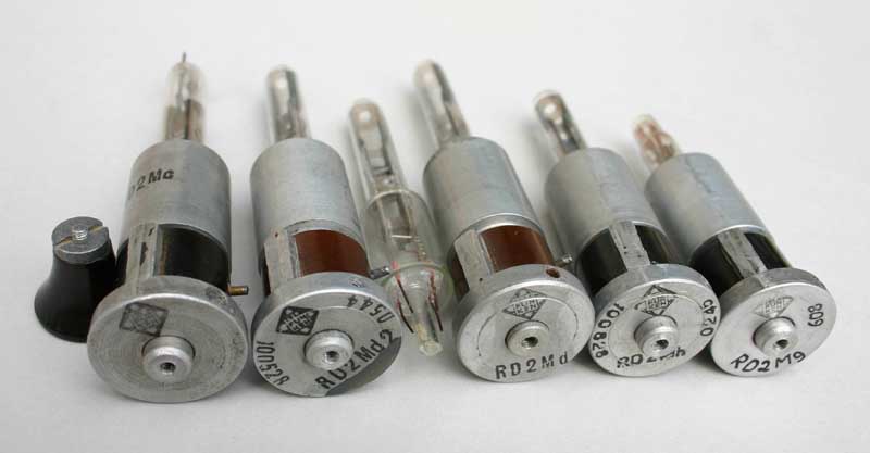

Der erste Teil dieser Sonderröhren-Seite behandelt die im zweiten Weltkrieg entwickelten Magnetfeldröhren, auch Magnetron genannt.
Dieser Teil wird, wie man erkennen kann, die Magnetron aus der Zeit des Zweiten Weltkriegs beschreiben.
Im Bild erkennbar sind, von links nach rechts, die RD2Mc, die RD2Md2, die Rd2Md, die RD2Mh und die RD2Mg.
Mittig, ohne ihr Metallgehäuse, nochmals die RD2Md2. Die RD2Mg, ganz rechts, ist ein Labormuster, von Hand beschriftet - sie kam nie in die Serienproduktion.
Weitere miltärische Magnetron-Röhren sind die RD4Ma, die MS 50/14R, die LM141/13.
