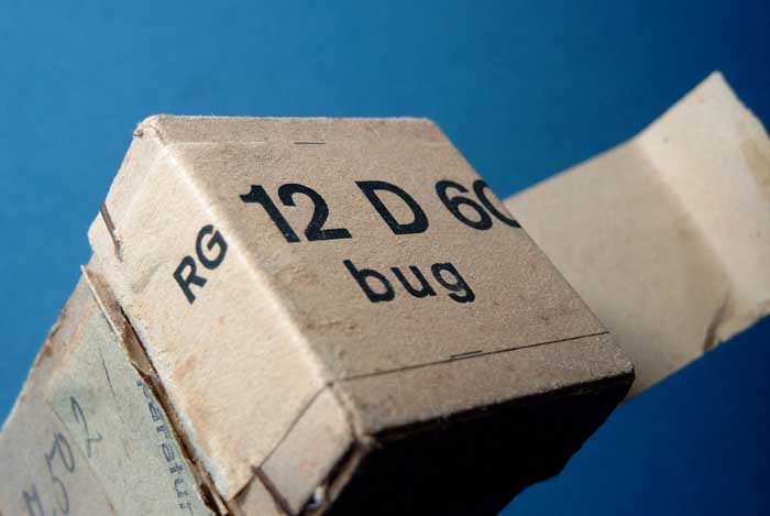

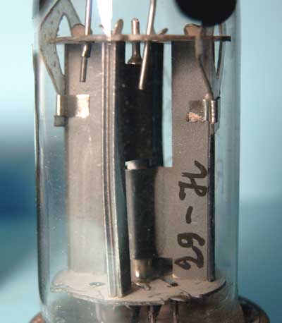

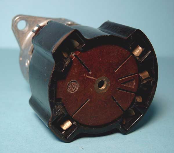

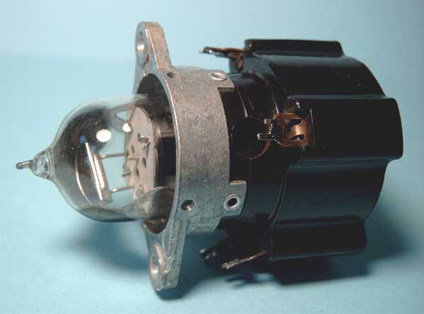

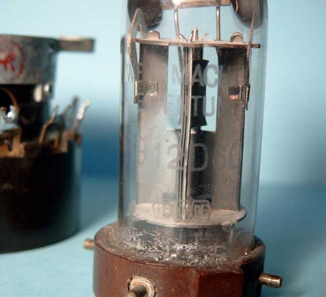

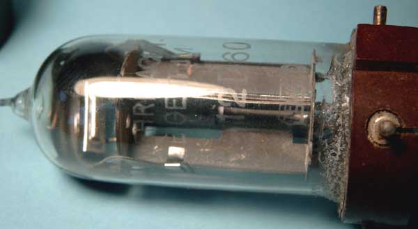

Die folgenden Bilder zeigen die Zweiweg-Netzgleichrichterröhre RG12D60

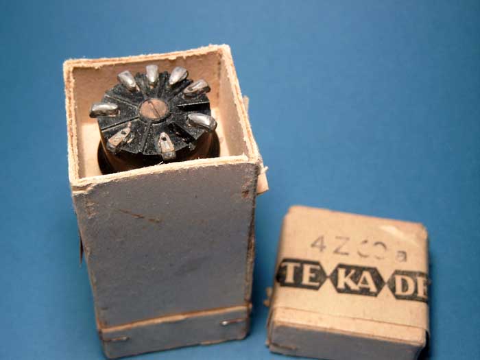

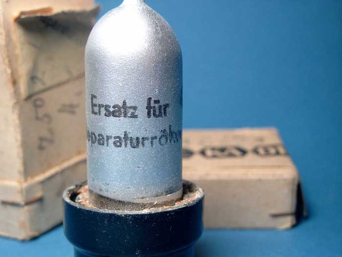

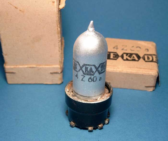

Kurz nach Kriegsende hatte TeKaDe aus noch vorhandenen Wehrmachtsröhren Ersatzröhren produziert.

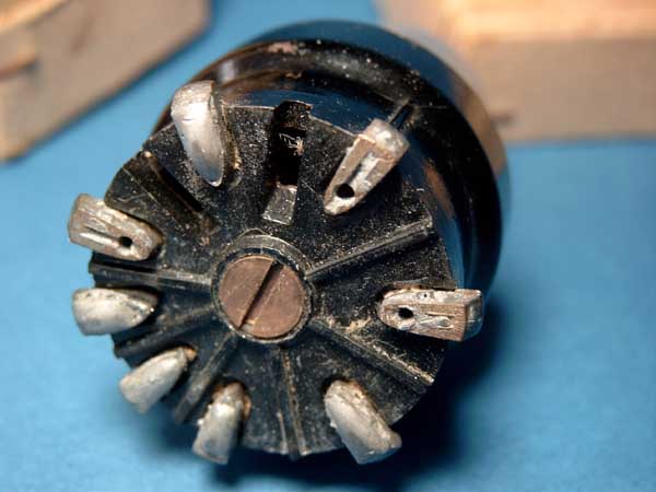

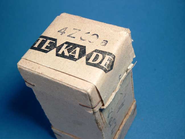

In diesem Beispiel hatte TeKaDe aus einer RG12D60 eine 4Z60a erstellt, diese sollte als Ersatzröhre für die, zu dieser Zeit schwer beschaffbare, AZ 1 dienen. TeKaDe öffnete dazu den Glaskolben, entfernte den 12-Heizfaden und ersetzte ihn durch einen 4-Volt-Heizer. Danach wurde die Röhre mit einem silbernen Außenlack versehen und als 4Z60a umgelabelt, dazu dann noch mit einem Topfröhrensockel versehen - fertig war die AZ 1 - Ersatzröhre.

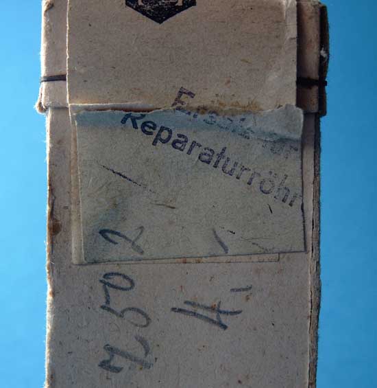

Beim anheben des aufgeklebten Papiersiegels entdeckte ich darunter noch das Original-Siegel...:
